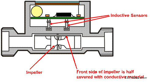

图1:住宅和工业应用中的流量计示例 在大部分流量计的设计中,其活动部件都会使用机械感测。例如,使用电感电容器(LC)、巨磁电阻(GMR)、隧道式磁阻(TMR)或霍尔效应传感器捕获螺旋桨或叶轮的运动,该运动根据流量而变化,并被转换成数据并传递给测量单元。因为有活动部件,所以可能会出现磨损和不准确的情况。 这些仪表的寿命普遍较短(不到7年),并且不能检测到低流量或小泄漏。同时,介质污染、污垢积聚以及部件的结垢和老化也会影响测量精度,很可能导致传感器结果不准确,因此还需要定期对流量计进行重新校准。图2所示为带有LC传感器的旋转式水表 。
图2:使用LC传感器的旋转式流量计 超声波传感避免了上述几个问题。该传感技术非常精确(<±1%),具有较长使用寿命(> 10年),可以方便地检测不同成分的液体或气体,并调整介质和管道腐蚀污染的影响。超声波仪表没有活动部件,因此无需重新校准。 用于流量测量的超声波频率范围为100kHz至4MHz。使用一定频率的电脉冲信号激发超声波传感器从而产生相应频率的超声波,并使用同一声波传输路径从两个对立的方向在不同时段发射声波并测量声波传输时间(记为上行传输时间和下行传输时间,TOF,Time of flight)。通过计算上下行传输时间的绝对时间差,进而计算出实际流量。 安装在流管内部或外部的一对或多对超声波传感器可以用来测量TOF。图3所示为简易的超声波测量原理和一些常见的超声波传感器布置扑。超声波传感器的选择取决于待测流体的介质类型。通常,待测流体为液体时使用频率大于等于1MHz的超声波传感器,待测流体为气体时使用频率小于等于500kHz的超声波传感器。
