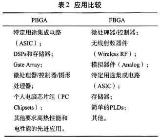

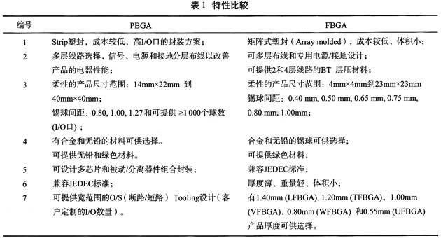

表1和表2分别列出了PBGA和FBGA之间的特性和应用比较。

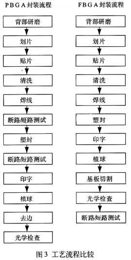

基本上,PBGA与FBGA在工艺流程和设备上,只是断路/短路测试的差异。PBGA在塑封之前与塑封之后均可做电测试,但FBGA就只能在基板切割后做电测试了,见图3。

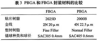

5.2 PBGA和FBGA封装材料的比较

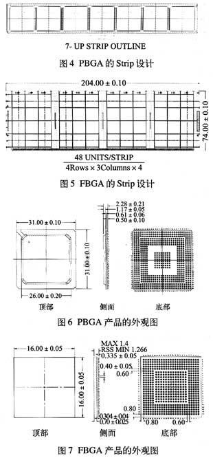

5.3 PBGA和FBGA封装形式的基板框架设计

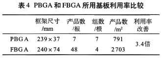

针对此实例,FBGA的基板生产工艺要比PBGA复杂一些,单颗产品的工艺成本可能略高一些。但从整板的利用率来看,FBGA要比PBGA高3倍以上(见表4)。
5.4 PBGA和FBGA封装产品的外形图比较
两种产品的外形图分别如图6和图7所示。

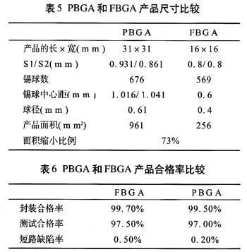

本例中,单颗产品FBGA比PBGA面积上减小了73%,厚度仅为PBGA的61%(见表5)。
