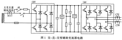

交一直一交型辅助变流器是南牵引变压器辅助绕组供电,与牵引变流器相同,一般由网侧变流器、中间直流环节、三相逆变器3部分组成。由于接触网电压的波动较大,因此,交一直一交型辅助变流器输入的单相交流电也有较大的波动,为了获得稳定的中间直流环节电压,辅助变流器的网侧必须采用可控整流电路。以前多采用相控整流电路,电路和控制简单,造价较低,但网侧的功率因数较低,对电网的影响大。随着电力电子技术的发展,脉冲整流器已开始取代相控整流器,它可使网侧的功率因数接近1,且动态响应特性好。图1是交一直一交型辅助变流器的典型电路,包括脉冲整流器COV,中间支撑电容,三相逆变器INV,输入接触器K、AK,输入输出电流传感器ACCT、CTU、CTW,中间电压传感器 VT(冗余设计)等。交一直一交型辅助变流器的缺点是过分相时将失电,所有三相辅机均停止运行。
与传统的劈相机电源系统相比,采用交一直一交型结构的辅助变流器特点:(1)仍然需要由牵引变压器辅助绕组为辅助变流器供电。(2)脉冲整流器可保证输入侧较高的功率因素以及电网电压波动时中间直流电压的稳定。(3)由于变压器二次绕组之间存在耦合,脉冲整流器开关动作产生的脉冲分量会叠加到牵引变压器辅助绕组的输出电压上,使辅助变流器电压升高,温度上升,影响辅助变流器的性能。(4)变流器的启动方式为软启动,有效减少辅助电动机的启动电流。(5)工作在较大网压范围内。(6)三相输出电压稳定、平衡。

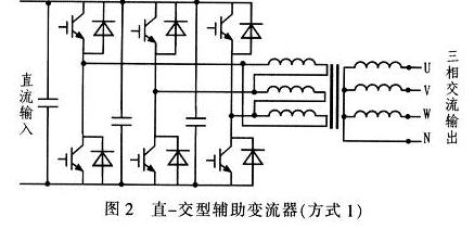

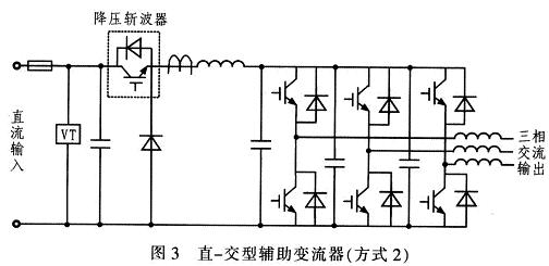

直-交型辅助变流器是从主变流器的中间直流环节取流,因此它只需要逆变器就可实现直流电到三相交流电的变换。由于输入电压较高,为达到输出辅助电气设备所要求的电压等级,一般需要增加降压设备。有两种控制方式:一种是先逆变,再通过三相降压变压器将较高的交流电压降到所要求的电压等级;另一种是先通过降压电路将直流输入电压降低到合适的值,再进行逆变。图2和图3分别给出了两种辅助变流器的电路结构。
为得到品质良好的三相交流电源,通常需要增加滤波环节。方式1中,三相电抗器/电容器滤波或三相LC滤波器可放置在逆变器和降压变压器之间,也可放置在变压器之后;方式2中,则将滤波器放置在逆变器输出之后。
方式1中,△-Y型变压器不仅实现降压功能,还实现高压输入电源回路和负载回路之间的相互隔离。此电路的特点是开关元器件数量少、控制较为简单,缺点是输出三相电压易受直流输入电压的影响,且当直流输入电压较高时逆变器开关元件的耐压要求高,成本较高。因此该方案比较适,用于由牵引变流器中间直流环节供电的场合。
方式2中,可采取不同的电路实现降压。最简单的是单管降压斩波器,该器件有以下特点:(1)通过降压斩波的闭环控制保持逆变器输入电压的恒定,从而消除输入电压的波动对三相逆变器输出的影响;(2)整个电路中仅需1只大功率高压IGBT元件,逆变器则可选择较低电压级别的IGBT元件,以降低设备成本。但这种方式没有实现输入电压与输出电压之间的隔离,同时还应设置在降压斩波器失去控制后对逆变器和负载等的保护电路。
与交一直一交型辅助变流器相比,直一交型辅助变流器具有两个显著特点:(1)无需牵引变压器提供辅助绕组,而是直接从牵引变流器的中间直流环节取流;(2)必须采取降压措施,满足输出电压的幅值要求。

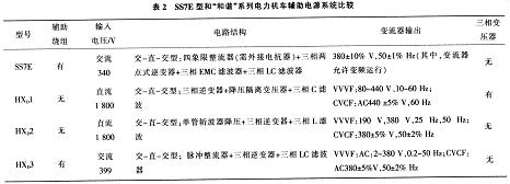

在机车辅助电源系统中,机车直流电源系统比较简单,在进行辅助电源系统比较时主要进行三相交流辅助电源系统的比较。表2归纳了国产交一直传动韶山7E(简称SS7E)型电力机车和交一直一交传动HXD1、HXD2、HXD3 三种型号的“和谐”系列电力机车的辅助电源系统。
SS7E型电力机车三相交流辅助电源系统,采用四象限整流器将送入的单相340 V交流电转变为直流600V中间电压,再由逆变器将直流600 V转变为三相380 V,经EMC滤波器滤波后输出,一路作为机车用三相辅助电源,另一路经LC滤波器再次滤波后为自身冷却风机提供三相电源。
HXD1机车由三相变压器将三相恒压恒频交流电(440 V、60 Hz)变为三相230 V、60 Hz交流电,供给相应负载。另外,由于HXD1机车三相交流电压为440 V、60 Hz,为与国内设备兼容,设置了DC110 V/单相230 V、50 Hz转换模块。

(1)采用交一直一交型辅助变流器,必须在牵引变压器上增加辅助绕组给逆变器供电,因此系统对机车主电路的要求较高。但由于系统只需要进行交一直、直一交两个环节的变换,开关器件的额定电压低,所以器件数量少、成本低,整个系统效率高,技术实现较容易。
(2)采用直一交型辅助变流器,可省去辅助绕组,提高机车再生制动时的能量利用率。其中:①对于中间环节电压不是很高的系统(一般不超过2 000 V),可直接利用逆变器进行逆变,然后再经降压变压器降压。这种结构中间环节少、控制简单、开关器件少,系统的效率较高。但由于开关器件电压等级较高,基于降低能耗考虑,其开关频率会受到限制,因此输出电压波形不会很理想,而且降压变压器也会使机车增加额外重量,增加成本。②对于中间环节电压超过2 000 V的,一般采用直一直变换,中间电压600V左右,然后进行逆变。这种结构在直一直变换环节比较复杂,器件多、电压等级较高,还需要增加脉冲变压器进行隔离,因此系统复杂、效率较低。
