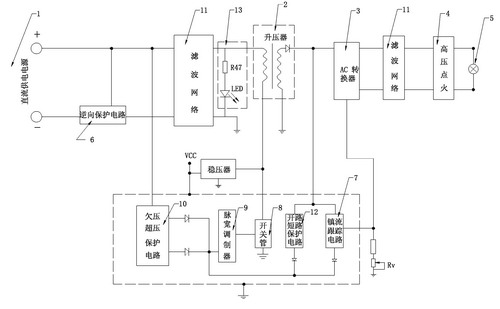

本技术方案(图1)是:依次连接在直流供电电源后面的升压器、A/C转换器和高压点火,高压点火的输出端连接HID高强度气体放电灯,在直流供电电源与升压器之间设置有逆向保护电路。
这种高强度气体放电灯电子控制器还包括控制保护模块,该控制保护模块包括开关管、脉宽调制器和欠压超压保护电路,升压器的初级线圈上串接有开关管,开关管的控制端与脉宽调制器的输出端连接,欠压超压保护电路的输入端连接直流供电电源的输出端进行采样,欠压超压保护电路的输出端连接脉宽调制器的输入端。
控制保护模块还包括开路短路保护电路,开路短路保护电路的输入端连接升压器的输出端上进行采样,开路短路保护电路的输出端连接脉宽调制器的输入端。
此控制保护模块还包括镇流跟踪电路,镇流跟踪电路分别从升压器的输出端上进行电压采样和从A/C转换器上进行电流采样,镇流跟踪电路的输出端连接到脉宽调制器的输入端。
并且在直流供电电源与升压器之间、A/C转换器与高压点火之间设置有滤波网络,直流供电电源输出端连接电源指示电路。

图1 汽车高强度放电灯电子镇流器电路
如电路方框图所示,本线路包括依次连接在直流供电电源1后面的升压器2、A/C转换器3和高压点火4,高压点火4的输出端连接HID高强度气体放电灯5,在直流供电电源1与升压器2之间还设置有逆向保护电路6,本实用新型电路还包括控制保护模块,该控制保护模块包括开关管8、脉宽调制器9和欠压超压保护电路10,升压器2的初级线圈上串接有开关管8,开关管8的控制端与脉宽调制器9的输出端连接,欠压超压保护电路10的输入端连接直流供电电源1的输出端进行采样,欠压超压保护电路10的输出端连接脉宽调制器9的输入端,控制保护模块还包括开路短路保护电路7,开路短路保护电路7的输入端连接升压器2的输出端上进行采样,开路短路保护电路7的输出端连接脉宽调制器9的输入端,控制保护模块还包括镇流跟踪电路12,镇流跟踪电路12从升压器2的输出端上进行电压采样、从A/C转换器3上进行电流采样,镇流跟踪电路12的输出端连接到脉宽调制器9的输入端,本电路还包括电源指示电路13,电源指示电路13与直流供电电源1输出端连接,在直流供电电源1与升压器2之间、A/C转换器3与高压点火4之间设置有滤波网络。
