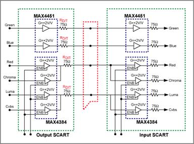

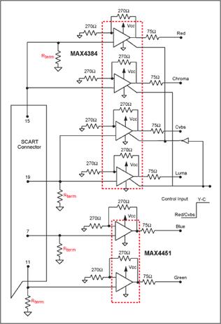

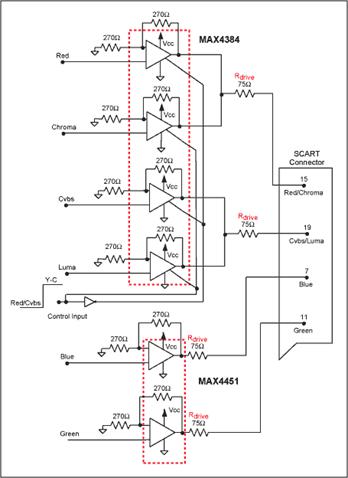

图中,MAX4384为四通道视频运放,用于R/色度和Cvbs/亮度格式的复用与缓冲。MAX4451双通道视频运放对BLUE和GREEN信号提供缓冲。图1所示为输出SCART,图2为输入SCART,图3为双向SCART。
图1. 利用MAX4384和MAX4451构成输出SCART
图 2. 利用MAX4384和MAX4451构成输入SCART
图3. 双向SCART
MAX4384 和MAX4451电路设计为正向传输,配置为增益为2的同相放大器,采用等值的输入和反馈电阻。电阻值不能过大,以免产生带内极点;也不能过小,以免影响线性驱动。对于输入或输出SCART,色度/亮度使能信号经过反相后连接到Red/Cvbs的使能端,通过单个引脚进行控制,分立电阻(Rdrive和 Rterm)用作驱动和端接。图3所示双向SCART中,通过使能输出SCART并将其输入接地,使得RD/T经过运算放大器输出端接地,从而利用输出 SCART驱动电阻(Rdrive)作为输入SCART的端接(Rterm)。典型情况下,输出SCART由DAC驱动,关闭DAC即可将所有输入拉至地电位。
由于专用的多输入SCART开关不包含Y/Cvbs和C/Red复用器,输入或输出SCART中的MAX4384可以配合这些开关实现扩展。
