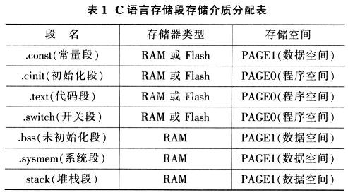

为实现程序空间与数据空间共享RAM的存储器配置方案,首先要熟悉C语言7个存储段对存储介质的要求,其具体要求如表1所示。
从表1可以看出:“.bss”、“.sysmem”、“.stack”段的存储介质必须是RAM,且使用数据空间地址;而“.text”、“. swtich”、“.cinit”段的存储介质可以是RAM或ROM,但必须使用程序空间地址。“.text”是用来存放应用程序的可执行代码的专用段,它既可运行在RAM中,也可在Flash中,该段的运行介质决定应用程序是否能够达到最大性能。根据DSP命令链接文件(CMD文件)对汇编段的管理方式可知,“.text”可配置成装载与运行分离的工作模式。这种模式可以使应用程序存储在Flash中,运行在RAM中从而实现DSP上电后全速运行。

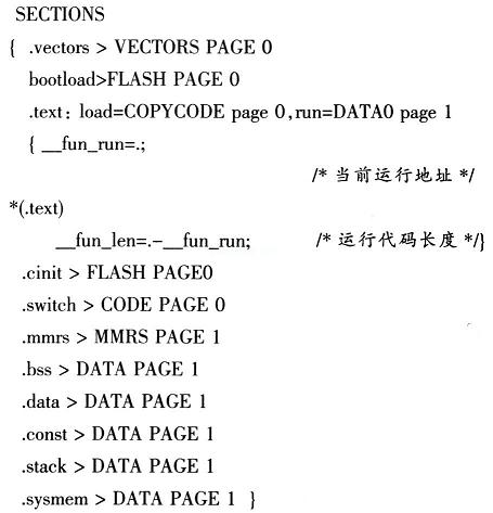

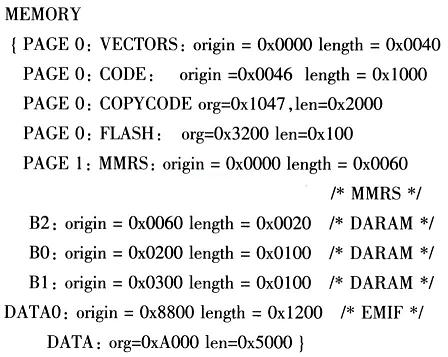

其次由于存储空间使用装载与运行分离的配置模式,因此必须重新设计链接文件(CMD文件)。在设计新的CMD文件之前,首先介绍常用的分离配置链接命令指示器:“.label”定义一个可重定位代码段标签,该标签表明代码段内部地址都是相对的,在链接时重新定义该段分配的首地址。相应的段地址为“首地址+ 段内偏移地址”。利用该汇编指示器可提供代码装载地址。“.global”汇编指示器定义全局符号,该符号表示全局地址,链接器利用该汇编指示器定义的运行时全局地址,为程序提供在RAM中运行时的人口地址。“.”汇编指示器表示当前代码的运行地址,它用来帮助计算运行代码的长度。在CMD文件中定义可执行代码的运行时首地址标签_fun_run和代码长度标签_fun_len;在存储空间配置时定义COPYCODE段用来装载应用程序的可执行代码:在存储空间配置时定义DATA0段做为应用程序可执行代码段的运行介质。
具体存储空间配置及CMD文件编写代码如下:
