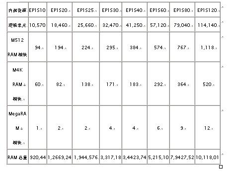

同其它含有嵌入式FIR core的CPLD相比较,Stratix系列CPLD采用了1.5V内核,0.13μm全铜工艺,由QuartusII 2.0以上版本软件支持,可以重复编程,通过JTAG接口或者EPROM加载程序,内部有DSP模块、PLL、大带宽高速I/O接口和大容量存储模块。主要内部资源参见表1。
表1 Stratix器件内部资源表
