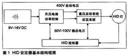

氙金属卤化物灯在启动时需要将近23kV以上的高电压脉冲,启动后为了使灯管稳定发光,在点火瞬间,必须要有一个适当的电压供给灯管续流。为了满足灯在启动与稳态时的不同要求,目前—般的车灯用安定器的基本电路结构包含四个部分,如图1所示。
(1)直流升压电路:由于目前汽车所使用的电源一般均为12V铅蓄电池。而灯管稳态电压约为85V,因此必须经过一级升压电路将电池电压升高。通常采用反激变换器Fly-bake Converter作为升压电路,以提供灯稳态工作所需的电压与启动电路所需的高压。
(2)高压启动电路:由于点亮灯需要高压脉冲才能使灯管击穿并开始放电,因此需要高压启动电路。启动电路可以采取一级或两级升压的方式来产生至少23kV以上的高压脉冲。
(3)直流/交流变换电路:由于直流升压电路的输出为直流电,必须使用逆变电路将直流电转变为灯管点亮后所需的交流方波电流。逆变电路一般都采用全桥逆变器。全桥逆变电路提供低频交流方波电流给灯管,以避免谐振的发生。
(4)驱动与保护电路:灯管启动时控制启动电路,灯管点亮后,检测是否有过压、短路现象发生。通过检测灯电压与灯电流的的信号,来控制驱动电路和保护电路,使灯管能稳定工作。

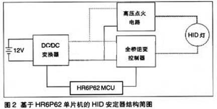

HR6P62H芯片核心采用两级流水线,哈佛型RISC结构并集成了众多外围器件如模拟比较器电路、参考电压模块、硬件看门狗、一个16位定标计时/外部计数器、一个8位定标定时/外部计数器、一个带有周期寄存器的 8位定标定时器、一路CCP(捕获/比较/脉宽调制)模块、HUASRT(高速同步/异步接收发送器)模块和8位4通道ADC模块。支持低功耗睡眠模式、外部中断、PB口高4位变化中断等,具有强大的中断处理能力,能处理8级中断。数据存储器存储深度为224×8位。程序存储器存储深度为2k×16位。寻址方式有直接寻址、间接寻址和相对寻址三种。片内有上电复位和掉电复位电路,16个双向口。采用HR6P62芯片设计,整个HID安定器控制电路将变得非常简单。利用内部软件的设计,又保留了控制的灵活性。通过软件,微控制器可以检测和发出信号,实现HID灯的冷热启动,功率闭环调节,灯异常保护等功能。基于HR6P62单片机的HID安定器的电路结构图如图2所示。
车载直流电源通过DC/DC变换器给高压点火电路提供能量,点火成功后给HID灯的正常运行提供能量。全桥逆变控制器将直流电压逆变为高频方波电压。 HR6P62单片机则控制开始时电容充电放电,打火后的赋能,正常运行时的逆变控制及各系统工作状态的检测。HID灯的运行包括以下四个阶段:
1.电容充电点火阶段
HR6P62 单片机控制程序通过DC/DC变换器的母线电容进行400V恒压闭环,倍压整流输出电压通过过放电电容进行充电,逐渐使放电电容充电至600V。在高压包原边的放电电容达到600V后,就会对放电管击穿放电,在高压包的副边瞬间产生一个23kV~30kV的高压脉冲。
2.稳弧赋能阶段
一旦高压脉冲击穿氙气灯,灯阻抗会立即降到几十欧姆。
这时需要3A~12A的电流来维持电弧的稳定。电弧稳定以后,HID灯的特性将完全取决于它的初始温度。热启动的HID灯的电压会保持在85V左右,而冷启动的HID灯的电压会维持在20V左右。因此,冷启动时需要一定的赋能时间来提供足够的能量,以保证HID灯能正常工作。
3.降功率阶段
HID灯启动后如果功率下降慢了会影响灯的寿命,下降太快又容易导致灯熄灭,因此对冷启动来说,灯功率要在10s内降到正常允许的范围,以使HID灯电压稳定到85V左右。而热启动情况下,—般不会产生熄灭的危险,所以灯功率可以降得快一些。
4.稳定运行阶段
经过降功率阶段,HID灯即进入稳定运行阶段。这个阶段HID灯的电压取决于初始灯的状态和寿命,一般为80V~100V,使HID灯的功率保持在额定范围,从而保证HID的使用寿命。
