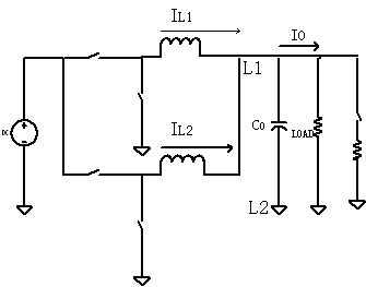

图一为两相交错Buck拓扑,其每相都有一个自己的输其纹波出电感。消除作用如图二所示。其两相作用的结果使输出电流的实际纹波频率为每相开关频率的两倍,而纹波大大小于每相电流的纹波。按照图三给出的占空比、相数、纹波的关系,当占空比为0.5时纹波完全消除。
图一  两相交错Buck拓扑
同样根据图三给出的关系当占空比很小时,要实现较好的纹波消除效果,相数就要变得很大。这样不仅电路复杂,而且由于驱动损耗,开关损耗,开关导通损耗,效率也将降低。为此人们提出了多相有源钳位耦合Buck电路,来提高占空比。而在Vin/Vo值很大的情况下,人们采用变压器来提高占空比,而在副边采用倍流技术(倍流技术实质上是两相交错技术)来进一步减小纹波。
综上所述,多相技术从消除纹波的角度出发,来减小滤波电感,从而获得比传统VRM好的多的动态性能。

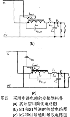

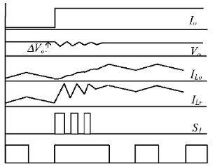

多相技术从消除纹波的角度出发的。那么能不能直接从改变电感值的途径,来达到很好动态性能呢?为此人们提出了一种单相采用步进电感技术的VRM。其电路图如图四所示。S1,S2,Lo,Co组成基本的BUCK电路。M1,M2,C1,C2,D1,D2,D1’,D2’,Dz1,Dz2,Laux1和Laux2组成辅助电路,来改善变换器的动态速度。Laux1, Laux2和Lo是耦合电感。在稳态时辅助电路不公作。在Step—up负载突变时,M1导通,Vi使Lo饱和,使Lo相当于短路,使输出电感值减小到Lr,其值很小相当于漏感,从而大大提高了电流变化斜率,其工作波形如图五。在Step—down负载突变时,S2闭合,Lo仍相单于短路,输出电容上的不平衡电荷可以通过Lr快速泄放。可以看出,在稳态时,此电路电感是Lo,瞬态时电感为Lr,因此电路中的电感称为步进电感。

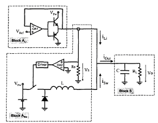

前面所讨论的两种方法都采用提高负载突变时电流的跟随速度来获得良好的动态性能。而另一种思路就是在负载跳变时,提供一条支路来实现电容的快速充放电。这种供电拓扑成为混合供电拓扑,如图六所示。
图六 混合供电拓扑
其中,BUCK拓扑是主供电电路,而推挽线性电路为辅助电路。即混合供电电源采用线性电源与开关电源同时供电。其中线性电源由一个低功率放大器和电源输出模块构成,它的输出端直接连接到模块S(由电阻RL和电容C组成)。参考电压VRef加在比较器1的同相输入端,输出加到反向输入端。线性电源控制环比开关电源的具有宽的多的带宽。线性电源的输出电流iLi在Rs上的压降Vs作为开关电源误差性号。在负载Step-up发生时,线性电源提供必要的电流来保证电容上电压的稳定。而电流iLi的增加引起isw的增加,而isw的增加使iLi降低到0。当负载Step-down发生时,线性电源为电容提供一个电流泄放回路,以此来保持电容上电压的稳定。
开关电源的主要特征是效率高,但是由于开关损耗的限制使得开关频率不能做的很高,所以带宽有限。还有开关电源电路依赖导通模式和外部参数(如输入电压,输出电流)的小号信增益模型,这就限制了开关电源用于电压、电流发生突变的场合,如给CPU供电。而线性电源具有很快的动态响应速度,在负载突变时能保证输出电压稳定,但是效率较低。混合电源利用了两种电源的优点,开关电源的高效率和线性电源的快速响应速度,这样就克服了开关电源响应速度慢和线性电源低效率的缺点。还有混合供电模式的控制环的具有很宽的带宽。
