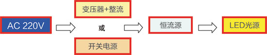

LED光源作为绿色、节能、省电、长寿命的第四代照明灯具而异军突起、广受关注、如火如荼地迅速发展。目前的LED光源是低电压(VF=2→3.6V)、大电流(IF=200→1500mA)工作的半导体器件,必须提供合适的直流流才能正常发光。直流(DC)驱动LED光源发光的技术已经越来越成熟,由于我们日常照明使用的电源是高压交流(AC 100~220V),所以必须使用降压的技术来获得较低的电压,常用的是变压器开关电源降压,然后将交流(AC)变换成直流(DC),再变换成直流恒流源,才能促使LED光源发光。因此直流驱动LED光源的系统应用方案必然是:变压器+整流(或开关电源)+恒流源(图1)。LED灯具里必然要有一定的空间来安置这个模块,但是对于E27标准螺口的灯具来说空间十分有限,很难安置。无论是经由变压器+整流或是开关电源降压,系统都会有一定量的损耗,DC LED在交流、直流之间转换时约15%~30%的电力被损耗,系统效率很难做到90%以上。如果能用交流(AC)直接驱动LED光源发光,系统应用方案将大大简化,系统效率将很轻松地达到90%以上。
图1  直流驱动LED光源的系统应用方案

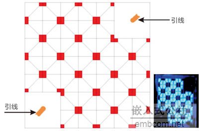

AC LED光源超细晶粒采用特殊交错的矩阵排列
  AC LED光源的重大技术突破是超细LED晶粒在封装时的特殊排列组合技术,同时利用LED PN结的二极管特性兼作整流,半导体制程在其中扮演着相当重要的角色。AC LED通过半导体制程整合成一堆微小晶粒,采用交错的矩阵式排列工艺,并加入桥式电路至芯片设计,使AC电流可双向导通,实现发光。?晶粒的排列如图2所示,左图是AC LED晶粒采用交错的矩阵式排列示意图,右小图是实际AC LED晶粒排列照片,AC LED晶粒在接上交流后通体发光,因此只需要二根引线导入交流源即能发光工作。
图2  AC LED晶粒排列照片与示意图

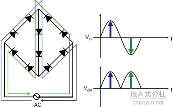

  AC LED光源的工作原理如图3,将一堆LED微小晶粒采用交错的矩阵式排列工艺均分为五串,AC LED晶粒串组成类似一个整流桥,整流桥的两端分别联接交流源,另两端联接一串LED晶粒,交流的正半周沿蓝色通路流动,3串LED晶粒发光,负半周沿绿色通路流动,又有3串LED晶粒发光,四个桥臂上的LED晶粒轮番发光,相对桥臂上的LED晶粒同时发光,中间一串LED晶粒因共用而一直在发光。在60Hz的交流中会以每秒60次的频率轮替点亮。整流桥取得的直流是脉动直流,LED的发光也是闪动的,LED有断电余辉续光的特性,余辉可保持几十微秒,因人眼对流动光点记忆是有惰性的,结果人眼对LED光源的发光+余辉的工作模式解读是连续在发光。LED有一半时间在工作,有一半时间在休息,因而发热得以减少40%~20%。因此AC LED的使用寿命较DC LED长。
图3  AC LED光源的工作原理

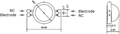

  AC LED成熟的产品如首尔用于AC110V的AX3201、AX3211和用于220V的AX3221、AX3231。用于AC110V功率在3.3W~4W,工作电流40mA;用于AC220V功率在3.3W-4W,工作电流20mA(图4)。LED晶粒直接邦定在铜铝基板上。引脚如图5所示。
图4  首尔半导体的AC LED
图5  AC LED引脚图

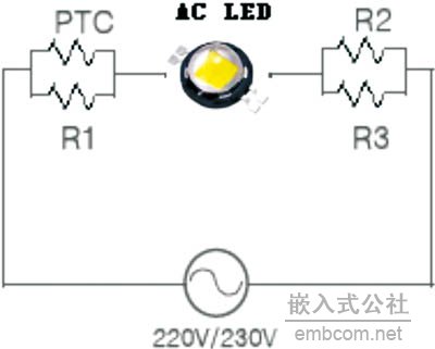

  AC LED的典型应用电原理图如图6所示十分简单,在AC LED两端分别串入正温度系数热敏电阻PTC,和限流电阻R1、R2、R3,接上110V或220V交流即可进入照明工作。

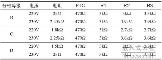

  LED在大批量生产时,其阻抗有一定的离散性,AC LED也如此,为便于下游厂家的大批量应用,LED光源生产厂商在出厂时对批量生产的产品按阻抗分档,客户在使用时可按LED光源厂家提供的VF分档表查用相应阻值的限流电阻,如表2所示是AX3221/AX3231的VF分档与限流电阻表。
图6   AC LED的典型应用电原理图
表2   AX3221/AX3231的VF分档与限流电阻表
