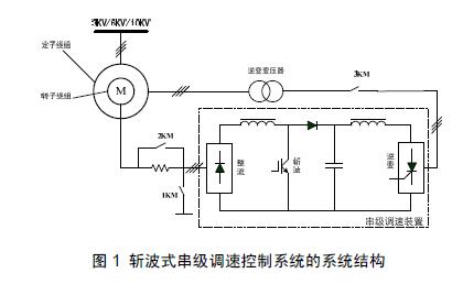

交流调速系统如图1所示,主要由三部分构成:绕线式异步电动机、启动环节和串级调速控制装置。
交流电机采用三相绕线式异步电动机。
启动环节由频敏变阻器PF 和接触器1KM 、2KM 、3KM 构成,加设了自动切换的接触器,能减小起动电流,使大型电机平稳起动。
串级调速控制装置由三相全波整流桥、IGBT 高频斩波器、三相全桥有源逆变器和平波电抗器、隔离二极管、缓冲电容器等构成,实现优良的无级调速特性,有效地抑制了谐波对电网的污染,取得更高的节能效果。

串级调速关键问题是如何获得附加电动势,如图1中的串级调速控制装置,将转子电压通过三相全波整流桥整流为直流电压Ud ,而三相全桥有源逆变器的工作状态始终固定在最小逆变角βmin ,提供恒定的直流反电势。由于逆变器始终固定工作在最小逆变角βmin ,大大提高了逆变器的功率因数,并且不随转速的调节而变化,从而改善了传统的串级调速系统功率因数低的缺陷。中间直流回路加入高频IGBT 斩波器,通过改变斩波器的占空比(τ/T) ,来获得转子回路的等效附加直流电动势Ub 。
由此可见,斩波式串级调速运行规律为:当占空比越大,即斩波器的导通时间越长,转速越高;反之,则转速越低。并且可以达到足够宽的调速范围和足够精确的转速控制性能,系统功率因数也获得很大改进。

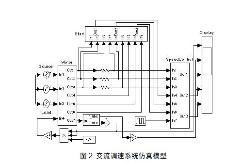

按交流调速系统的三个组成部分建立三个子系统:绕线式异步电动机(Motor)、启动单元(Start)、串级调速控制装置(Speed Control),如图2 所示。整个仿真模型按照电气原理结构图建立,结构清晰,功能明确,便于进行工程设计。

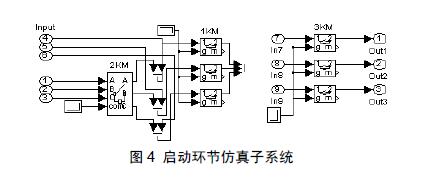

图4为启动环节仿真子系统内部模型结构,封装后为9个输入端、3个输出端的Start子系统模块(见图2),完成电机平稳起动的任务。
在电机起动时,1KM闭合,2KM、3KM打开,电机转子回路串入三相频敏变阻器PF,限制起动电流。当电机转速升高到设定的允许值时,装置自动将2KM闭合,切除频敏变阻器,电机转子回路经1KM短路,进入全速工作状态。运行稳定后,1KM断开,2KM和3KM闭合,接入串级调速控制系统,进入调速运行状态,调整占空比来改变速度的大小。

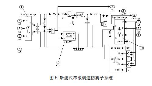

图5 为斩波式串级调速系统仿真子系统内部模型结构,封装后为7 个输入端、3 个输出端的Speed Control 子系统模块(见图2),通过调整输入7 的占空比大小完成电机调速的任务。
图5中调速系统的三个核心单元分别为:①Universal Bridge为通用桥模块,用于模拟三相全波整流单元,将转子回路三相交流变为直流,以便对转子回路施加串接直流电势控制。②IGBT为斩波单元,以恒频调宽方式工作,由外部的高频脉冲信号作为IGBT 的门控信号,其占空比和频率由脉冲信号决定。③Thyristor bridge 为6 脉冲晶闸管桥模块,用于模拟三相全桥有源逆变器,将经斩波控制后的转差功率逆变为三相工频交流送至内反馈绕组,实现节能。

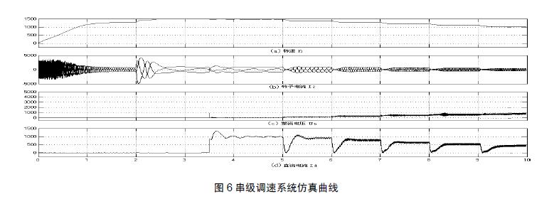

图6 为电机启动、调速运行过程的转速、A 相转子电流、整流电压和直流电流的仿真曲线。可见启动过程中,电机平稳从零转速升至全速运行,转子电流得到有效抑制。调速过程平稳快速,并且随着占空比的降低,等效附加直流电动势Ub 增大,转子电流I2 减小,转速降低,符合2.2 节的理论分析。
