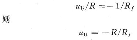

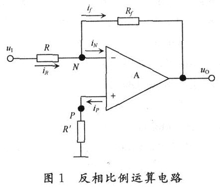

2.1 反相比例运算电路
反相比例运算电路如图1所示。
假设uo=l,根据“虚断”和“虚地”有:
根据齐次性定理:

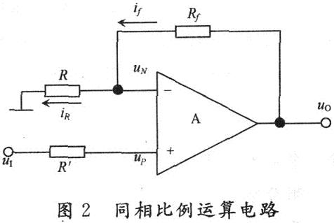

2.2 同相比例运算电路
同相比例运算电路如图2所示。
假设uo=1,根据“虚断”和“虚短”有:

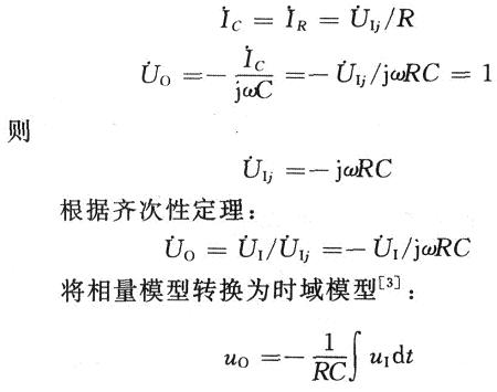

2.3.1 积分运算电路
积分运算电路如图3所示。
假设Uo=1,根据“虚断”和“虚地”有:

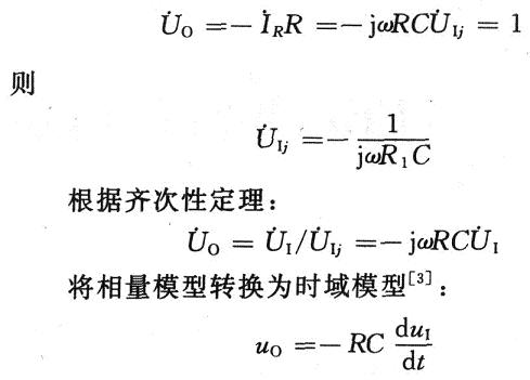

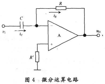

2.3.2 微分运算电路
微分运算电路如图4所示。

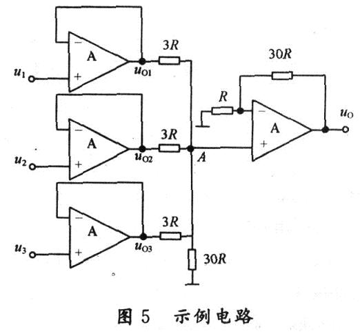

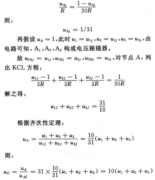

3 复杂运算电路的分析
[例]电路如图5所示。试写出输出电压uo的表达式。
与文献结果相同。
