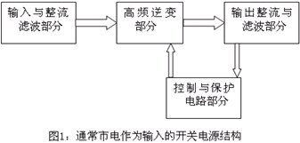

常规交流输入的开关电源主要结构可以分为四大部分,其框图如图1所示。
其中输入与整流滤波部分、高频逆变部分、输出整流与滤波部分是产生电磁干扰的主要来源。以下将通过对各部分电压、电流波形的分析,阐明电磁噪声产生的原因。

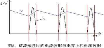

一般开关电源为容式滤波,在输入与整流滤波部分电磁噪声主要是由整流过程中造成的电流尖峰、电压波动所引起的。正弦波电源经过电源滤波器进行差模、共模信号衰减后,由整流桥整流、电解电容滤波,得到的电压作为高频逆变部分的输入电压。由于滤波电容的存在,使整流器不象纯整流那样一组开通半个周期,而是只在正弦电压高于电容电压时才导通,造成电流波形非常陡峭,同时电压波形变得平缓。电流、电压的波形如图2所示。
根据Fourier级数,图中的电流、电压波形可分解为直流分量和一系列频率为基波频率整数倍的正弦交流分量之和。通过电磁场理论以及试验结果表明,谐波(特别是高次谐波)会产生传导干扰和辐射干扰。通过开关电源的输入输出线传播出去而形成的干扰称之为传导干扰,在空间产生电场、磁场向外辐射产生的干扰称之为辐射干扰。

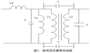

逆变部分是开关稳压电源的核心,用以实现变压、变频以及完成输出电压的调整,主要有开关管和高频变压器组成。电磁噪声主要是由于变压器的漏感、分布电容以及开关管的开通、关断造成。开关电源中的高频变压器用作隔离和变压,变压器在理论分析时,通常认为是理想变压器,但是在实际应用中变压器存在漏感,而且在高频的情况下,还要考虑变压器层间的分布电容。高频变压器的等效电路模型如图3所示。
从图中可以看到变压器层间的分布电容使开关电源中的高频噪声很容易在初次级之间传递。而且如果电容滤波容量不足或高频特性不好,电容上的高频阻抗会使高频电流以差模方式通过变压器的寄生电容传到交流电源中。

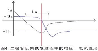

二极管承受反向电压时,PN结内积累的电荷将释放并形成一个反向电流,反向恢复电流脉冲的幅度、脉冲宽度和形状与二极管本身的特性及电路参数有关,而且恢复到零点的时间与结电容等因素有关。高频整流二极管由于反向恢复电流脉冲的幅度和di/dt都很大,它们在引线电感和与其相连接的电路中都会产生很高的感应电压,从而造成很强宽频的瞬态电磁噪声。二极管反向恢复过程电压、电流波形如图4所示。
在高频开关电源、高频DC/DC谐振变换器以及功率因数校正电路等重复开关频率较高的变流器电路中,都要用到快恢复二极管。它们的反向恢复时间通常在纳秒量级,因此通过引线电感造成的瞬态电磁噪声是不可忽视的。特别是在反激式开关电源中,二极管反向恢复电流尖峰还有可能从次级传到初级,在开关开通时,形成一个电流尖峰,不仅容易烧毁开关管,还造成电磁噪声。

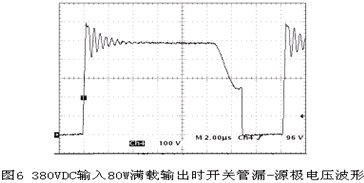

相对于一般的反激式变换器,准谐振只在原来电路基础上加了一个无源器件电容器,不会在电路中产生多余的电磁噪声。通过改变控制方式,利用变压器初级电感与电容器之间发生谐振,在开关管电压波形出现波谷处开通;关断时利用电容器进行缓冲,可以大大降低开关管上的关断电压尖峰和开通电流尖峰,从而降低电磁干扰。利用安森美的NCP1207制作的准谐振反激式开关电源,其开关管上的电压波形如图6所示:
从图中可以看出开关管在开通时,电压非常低,有利于降低电流尖峰,关断时,电压尖峰小,从而电磁干扰降低。
