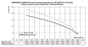

额定电流,是促使母端子特定升温的电流量,一般为20℃或30℃。要正确使用这数据,除了须了解其测试方法,也须留意其测试环境。例如:有些单纯测试一对相接却没有安装在外壳内的母端子及公针。众所周知,影响连接器的升温的因素,包括接触电阻、电流量及散热渠道。在实际应用时,公针母端子是安装在外壳内的。因此,散热渠道剧减。再加上一般同时使用多个接触对,更不能以额定电流峰值设置为连接器的工作电流。

图1 ERmet电源模块电流降额曲线

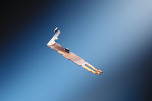

图2 冲压成型的双杆端子

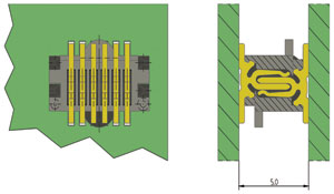

图3 公母同体双杆端子
