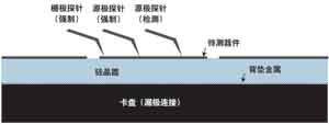

一种测量RDS(on)的典型方法是在卡盘(Chuck)和接触晶圆顶部的探针之间产生电流。另一种方法是在晶圆的背面使用探针来代替卡盘。这种方法可以精确到2.5mΩ。
一种较大的误差来源于晶圆和卡盘之间的接触(如图1所示)。因为卡盘上以及晶圆背面粗糙不平,所以只有在个别点进行电气连接。晶圆和卡盘之间的接触电阻的数值足以给RDS(on)的测量引入较大的误差。仅仅重新放置卡盘上晶圆的位置就会改变接触区域并影响RDS(on)的测量结果。
图1 典型的测量结构,横截面视图
另一种测量偏差来源是探针的布局。如果移动了强制电流探针,电流的分布模式将发生变化。这会改变电压梯度模式,而且会改变电压检测探针处的电压。

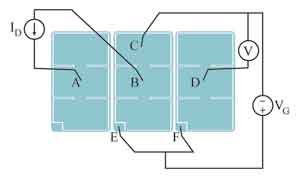

图2显示了测量的结构。3个MOSFET和6个探针均在图中显示出来,电接触则示意性地画出。中间的MOSFET是待测器件。
图2 RDS(on)测量结构
所显示的极性属于N沟道MOSFET。漏极电流受限于探针的电流传输能力。左侧的MOSFET的作用是在待测器件的漏极侧施加电流。待测器件右侧的MOSFET用于测量漏极电压。
在MOSFET中,如果栅极开启,而且漏极到源极之间没有电流,那么漏极和源极的电压相等。这种方法就利用这个原理来测量探针D上的漏极电压。
栅极偏压被连接在探针C和E之间。如果连接在探针B和E之间,那么探针B和源极焊盘之间的电压降会降低待测器件上的实际栅极电压。因为在RDS(on)测量过程中没有电流通过,所以探针C上不存在电压降。
相邻晶粒方法确实需要右侧的MOSFET(在探针D和F之间)处于工作状态。如果这个晶粒上的栅极和源极被短路,那么测量结果可能不正确。
RDS(on)的取值是通过计算Vdc/IAB得到的,但是也可以得到更加精确的RDS(on)取值。

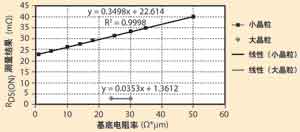

基底电阻率的变化会给RDS(on)测量结果带来线性响应。图3显示了远远超出实际基底正常分布的基底电阻率。这样做是为了显示响应是线性的。
图3 由于基底电阻率造成的仿真结果的误差

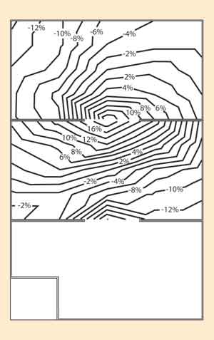

探针在待测器件上的摆放位置必须保持一致。探针位置的变化会造成测量结果的变化。待测器件左侧和右侧器件上探针的位置(见图2中的A和D)也会影响测量结果,但是影响没有前者大。造成这种测量误差的原因在于顶部金属的表面电阻大于0。
将探针B或C从源极焊盘中心向边缘移动会导致较大的误差。图4显示了移动探针B或C所产生的误差。每条线表示RDS(on) 2%的误差。在绘制这张图时,使用了5μm×5μm的网格。每次只移动一个探针的位置。
图4 探针位置所引起的误差
