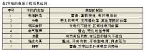

造成电源干扰复杂性的第二个原因是干扰表现的形式很多,从持续期很短的尖峰干扰直至电网完全失电,其中也包括了电压的变化(如电压跌落、浪涌和中断)、频率变化、波形失真(包括电压和电流的)、持续噪声或杂波,以及瞬变等。我们根据国内外的抗扰度测试的一系列标准和实际应用中常常出现的问题,总结了电源干扰的常见起因,如表1所示。
