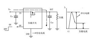

如果在负载开关与负载之间接了一个大容量电容,如图3所示。当这电容的等效串联电阻非常小时,在负载开关导通的瞬间,有较大的瞬态电流(冲击电流,如图3右图所示)流过开关管。为减小冲击电流,在负载开关中增加了C1及R2,如图4所示。当负载开关在导通后的瞬间,输入电压经P管后加在C1及R2上(Q1的导通电阻略而不计),其电压主要降在R2上,减小了-VGS,减小ID电流,即减小冲击电流。C1≤1000pF,R1=10~47kΩ,R2=1~4.7kΩ。
图3 负载开关接负载电路

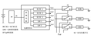

负载开关是一种通用功率开关器件,过去主要应用于工业控制及汽车工业等。近年来,随着便携式电子产品的发展,如PDA、手机、数码相机等纤巧产品大量上市,为了节省电能,除了应用高效率的电源管理IC外,还需要多个负载开关,并由微处理器进行控制组成负载管理(在不同的工作状态时,给有用的负载供电,将不用的负载统统关断)。图6就是一种负载管理的结构示意图。在图中,电源管理IC有5路输出(3路DC/DC转换器、2路LDO)。DC/DC1的输出供3个并联的负载1~负载3。为了控制负载1~3的通电或断电,在DC/DC1与3个负载之间加接了3个负载开关(负载开关1~3),其控制端接微处理器I/O口,由微处理器控制其通、断来实现负载管理。
图6 负载管理结构拓扑

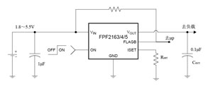

该系列引脚排列如图8所示,其典型应用电路如图9所示。
图8 FPF2163/4/5引脚排列
图9 FPF2163/4/5典型应用电路
在图9中,输入电容CIN为1μF,输出电容COUT为0.1μF,10kΩ为故障信号输出的上拉电阻(内部为开漏输出结构),RSET为限流设定电阻,设定的限流电流ILIM与RSET的关系为:
RSET=275.6/ILIM
式中,RSET的单位为Ω,ILIM的单位为A。设定的限制电流有一定的允差,允差范围为±25%。
在ON端加逻辑高电平(VIN=1.8V时>0.8V,VIN=5.5V时>1.4V)时开关导通;在ON端加逻辑低电平(VIN =1.8V时<0.5V,VIN=5.5V时<1V)时,开关关断。

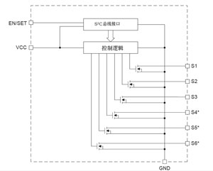

该器件的结构框图如图10所示。EN/SET为使能/开关选择端,与μP的串行口连接,输入6位数字信号(000000~111111)后置高电平,可实现6个开关64种不同的通、断状态。VCC输入 1.8~5.5V电压,S1~S6为各开关的漏极(开漏输出结构),外接LED负载。如果输入6位数字信号都是1后置高,外接6个LED(LED1~LED6)都亮;若输入的数字信号是010011,则LED1、LED3、LED4灭,LED5、LED6亮,当EN/SET端入信号由高电平变成低电平时,则所有亮的LED都灭。
图10 AAT4297的引脚框图

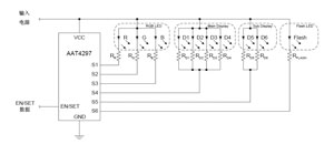

其典型应用电路如图11所示。S1~S3接三基色(RGB)LED,RR、RG、RB、为各色LED的限流电阻。利用红、绿、蓝三种不同发光颜色的组合,可以产生7种不同的颜色。例如,红、绿、蓝三种LED以一定的发光强度亮时,可产生白光;红、绿两LED亮时可产生橙色光。如果有需要也可并接多个RGB LED。S4接D1~D4白光LED,它用作彩色主显示屏背光照明,S6接闪光灯LED,作相机闪光灯用。
图11 AAT4297典型应用电路
根据手机的不同工作状态,由μP向EW/SET输入不同的数字信号,可实现LED的负载管理。数字信号的频率可高达1MHz。利用输入EN/SET信号使LED亮的时间与灭的时间交替进行,改变亮、灭的时间,可以实现LED亮度调节。
从图11看出,仅用μP一条串行控制线就可以对所有LED负载实现管理,并可改变背光颜色及调节亮度,这个LED负载开关器件的功能及性能是很不错的,它是时尚手机中常用的负载管理IC。
