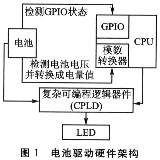

电池硬件架构设计的好坏,直接影响到电池的使用寿命、续航能力等方面的性能。根据实际项目的需要,硬件上应该实现以下的功能:CPU检测电池是否插入,CPU检测AC是否插入,CPU完成电池和AC之间的切换,CPU通过
CPLD
来控制电源指示灯的状态。电池驱动硬件架构如图1所示。
①CPU通过判断电池端GPIO的状态来检测电池是否存在。如果检测到电池插入或者拔出,则通过CPLD来控制
LED
,以标示电池是否正在供电。
②CPU通过判断AC端GPIO的状态来检测AC是否存在。如果检测到AC插入,则通过CPLD来完成电池和AC之间的切换,由AC进行供电,然后控制LED的状态以标示AC是否正在供电。
③当电池电量充满之后,CPU检测电池端
电压
的变化来判断是否充满,并通过CPLD控制LED的状态以标示电池电量是否已经饱和。
④CPU检测到AC拔掉时,通过CPLD来完成电池和AC之间的切换,由电池进行供电,然后控制LED的状态以标示由电池正在供电。

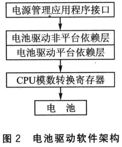

3.2 电池驱动的软件架构设计
Windows CE中包含的样本设备驱动程序分为两种类型:单片驱动程序(monolithic device driver)和分层驱动程序(Iayered device driver)。电池驱动采用分层驱动开发模式,如图2所示。分层驱动程序由两个独立的层组成:上层是模型设备驱动程序(MDD),下层是依赖平台的驱动程序(PDD)。微软提供了所有与MDD模块相关的源代码,而且不建议OEM厂商进行修改。OEM只需要实现底层(PDD)的驱动程序,然后将自己的PDD模块与MDD模块链结成一个公用库。MDD通过IOCTLS调用PDD中的特定函数来实现硬件的具体功能。在系统上电自检成功后,上层调用电池驱动入口函数,进行电池驱动初始化工作:
①系统初始化,检索注册表并加载电池驱动的相关信息。
②调用PDD层的初始化函数BatteryPDDInitialize,初始化CPU的GPIO、相关寄存器和电池状态全局变量。
③创建并判断中断事件是否创建成功。

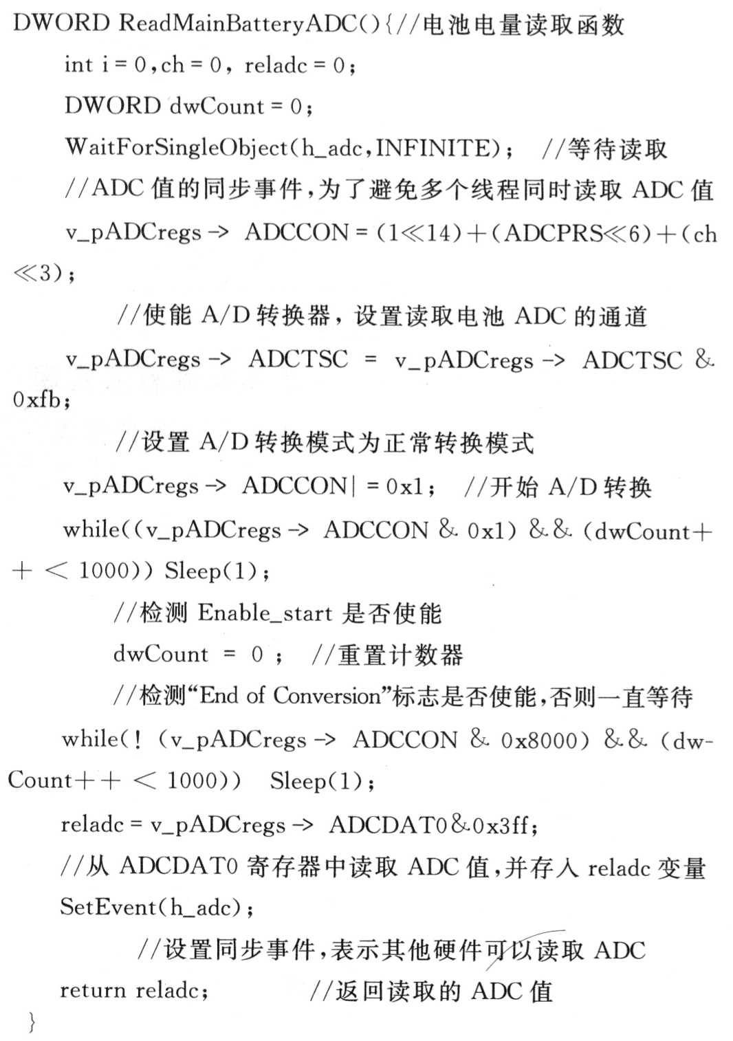

④如果中断事件成功,则创建电池线程,读取ADC寄存器值。在线程的主调函数中,设置电池线程的优先级,然后在循环中等待中断事件。
⑤读取ADC值并进行修正算法。
⑥调用PDD层的电池状态函数BatteryPDDGetSta—tus,通过判断电池和AC等硬件,GPIO来判断当前硬件的状态。如果电池存在,则调用上述线程来读取电池ADC值,判断当前电池的电量状态。

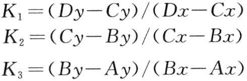

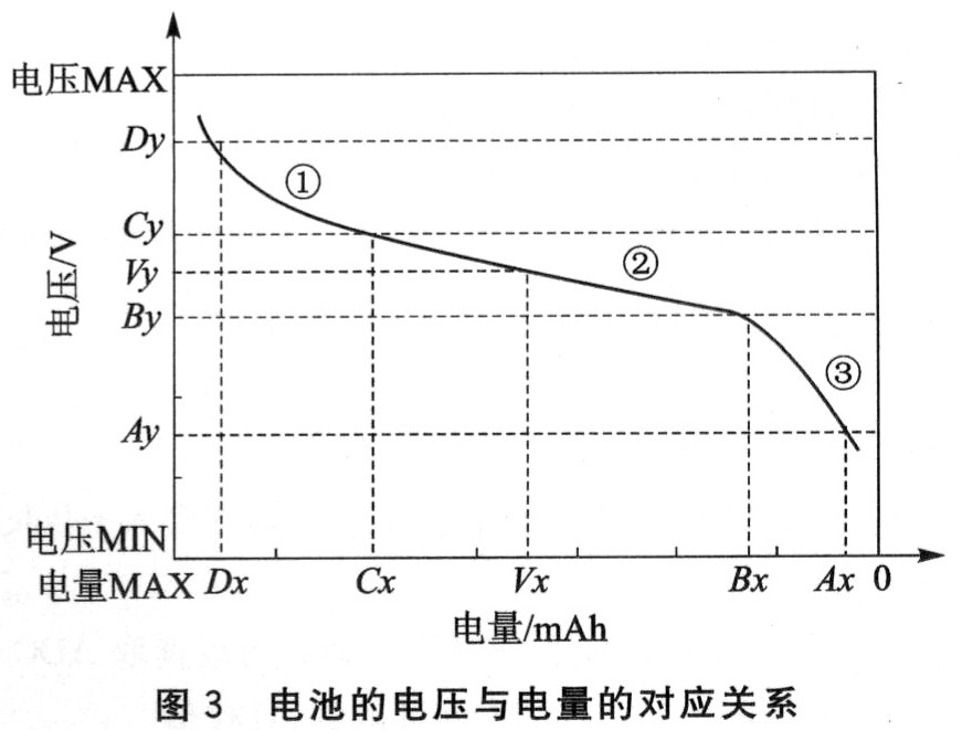

CPU通过检测电池端的电压得到当前的电池电量。电池的电压和电量之间有一定的对应关系,通过这种对应关系可以判断当前电池的电量。通过实际测量发现,其对应关系如图3所示。可见,电池的电池电压和电量之间的对应关系并非是线性的。
为了更精确地判断出当前电池的电量,对图3所示的电池电压和电量关系图进行了分段修正处理,可以划分为①、②、③三个区间。每个区间的斜率不同,近似斜率分别为:
当前电压Vy处于①、②、③区间时,其对应的电量分别为:

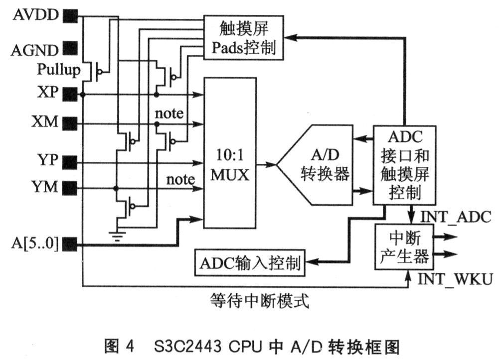

4.2 基于S3C2443 CPU的电量采样算法实现
图4显示了S3C2443 CPU中A/D转换的框图。S3C2443提供了10个可以进行模拟电压检测的通道,分别是XP、XM、YP、YM、A[5:0]。XP、XM、YP、YM四个通道通常是给触摸屏进行坐标采样使用,在电池驱动中,根据硬件的设计要求选择A[5:0]六个通道中的其中一个进行电池电压的采样。S3C2443提供了4种A/D转换模式:正常转换模式、X/Y交替转换模式、X/Y自动转换模式、等待中断模式。在电池驱动的设计中,只需要选择正常转换模式即可,其余3种A/D转换模式是提供给触摸屏使用。
根据三星公司S3C2443 CPU的特性,下面给出一种实现电池电压采样的实例:

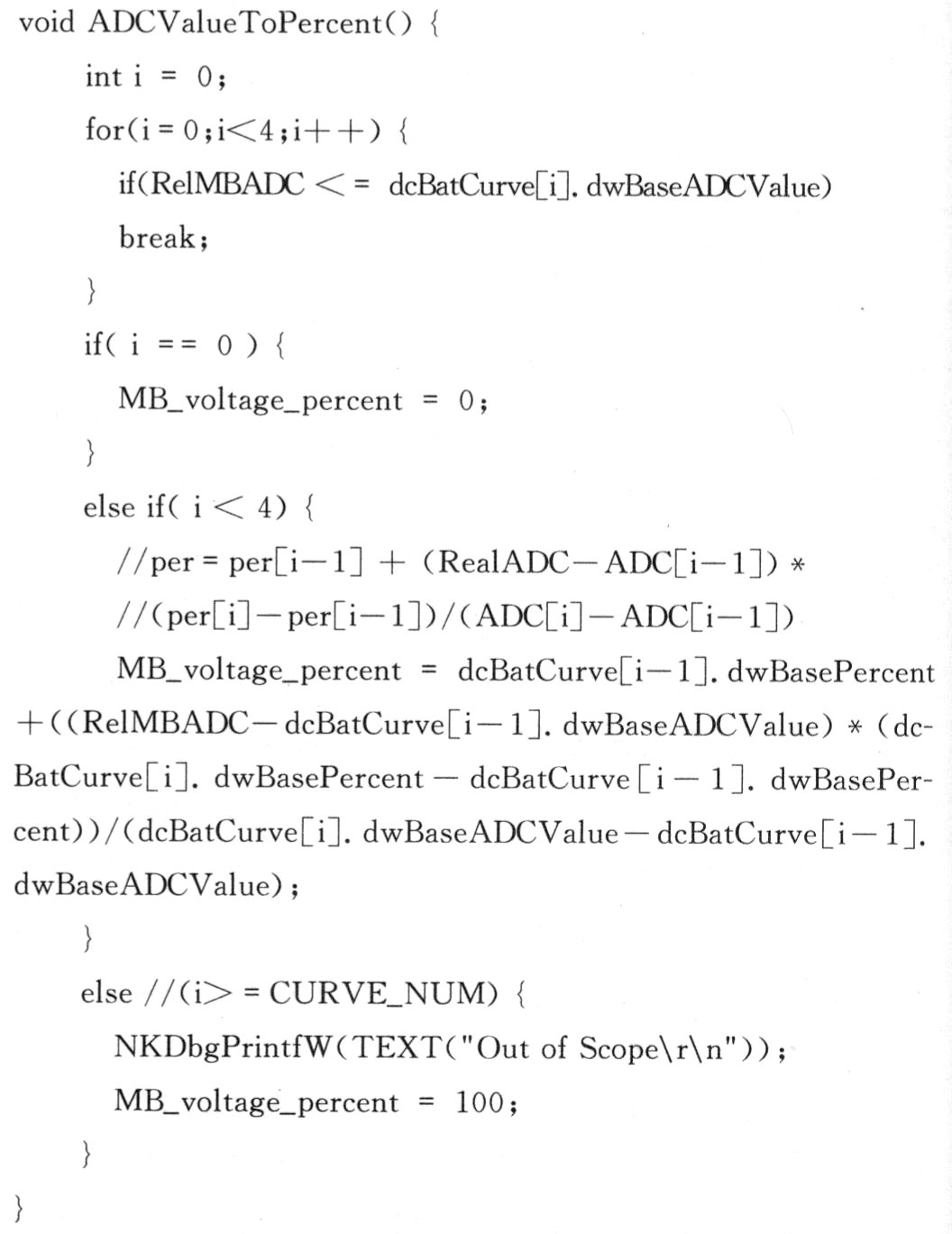

4.3 电池电压采样算法与误差修正算法实现

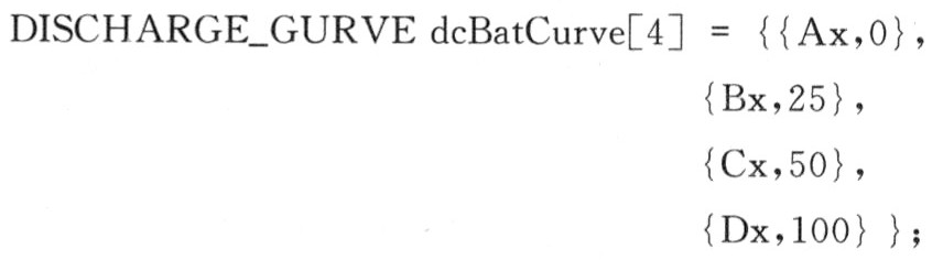

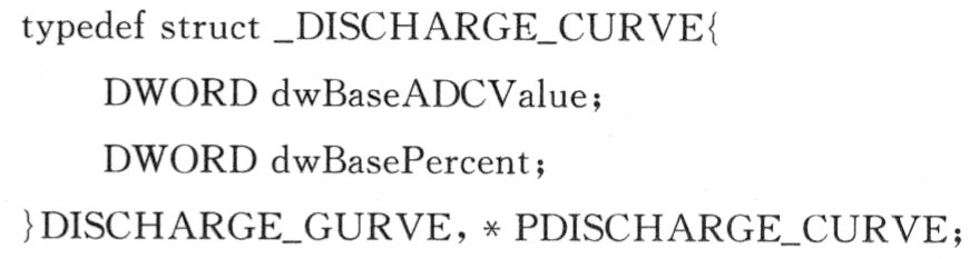

根据上述电池电压、电量之间误差修正算法的设计思路,进行了如下的算法实现:首先定义一个结构体,包含ADC值和其对应的百分比值变量,这样做的好处是为了方便把采样到的ADC值,根据三段折线段的斜率运算,转换成对应的剩余电量百分比。
然后,定义三折线段的基准参考ADC值和对应的百分比值。这些可以根据实际的电池放电试验和经验得到,因此需要根据具体的项目要求进行修改。
最后,用电池电压、电量之间误差修正算法的设计来实现该算法。

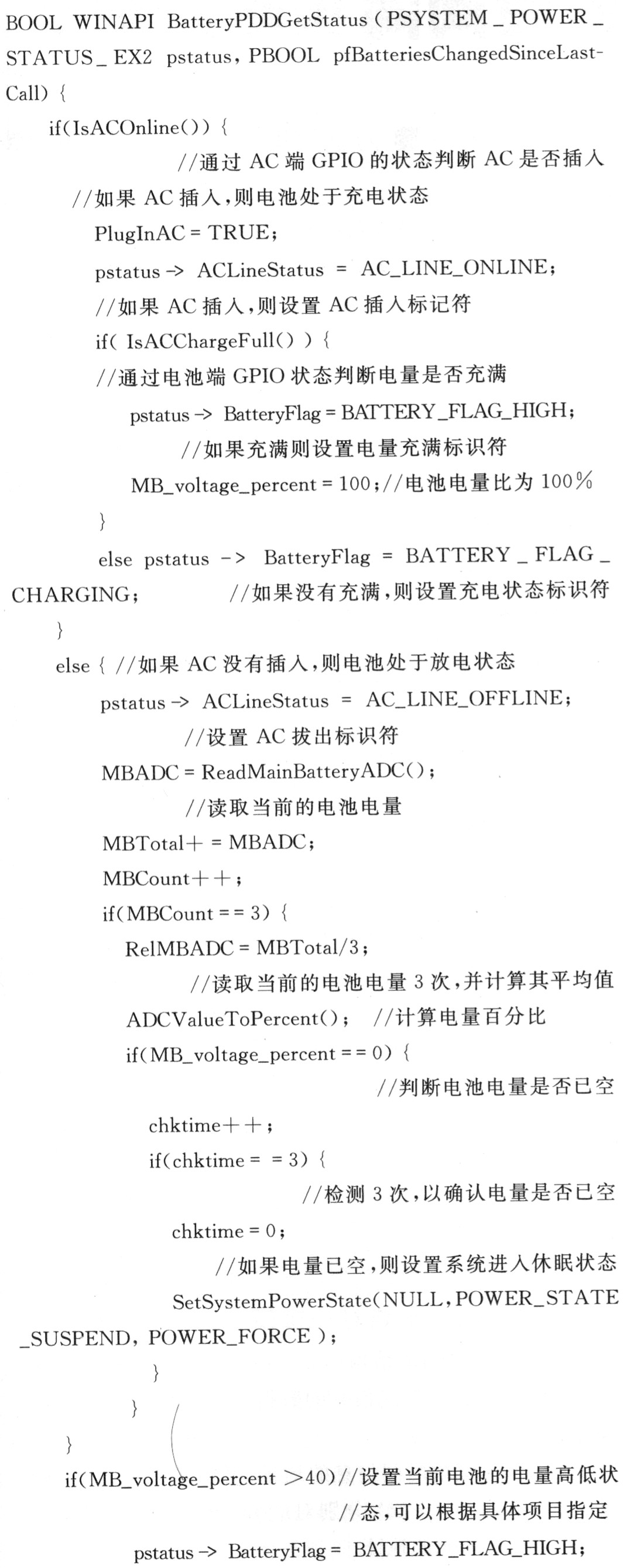

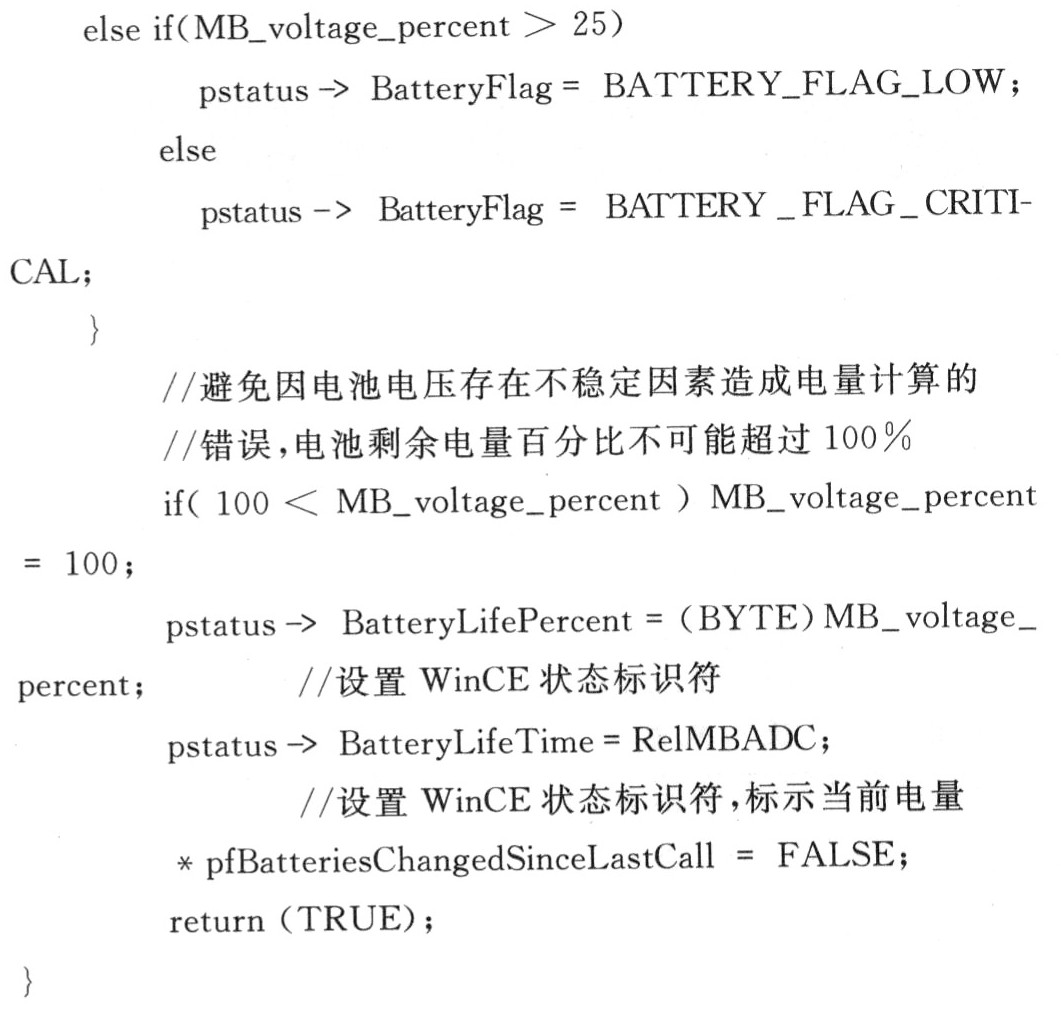

4.4 Windows CE PDD层电池状态函数实现实例
下面主要是对于Windows CE PDD层电池状态函数进行了实现,但是具体的实现细节需要根据项目的要求进行修改和完善。
