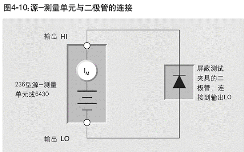

在理想的情况下,二极管的反向电流应当为零。然而,实际上确实存在着反向电流。衡量二极管质量的一个方面就是在规定的反向偏置电压下的泄漏电流。
图4-10 示出如何使用236型或6430型SMU来测量二极管的泄漏电流。236型SMU能够以10fA的分辨率测量电流,并且输出需要的偏置电压。6430型SMU的分辨率为10aA。源-测量单元还可以测量其它的二极管参数,包括正向电压降和击穿电压。
为了避免静电干扰引起的误差,应当将二极管放在屏蔽的测试夹具(test fixture)内。该装置还能提供对光的遮蔽。由于二极管的结对光敏感,这一点也是很重要的。

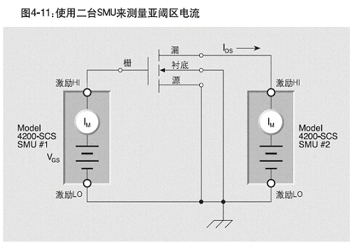

各种MOSFET测试都要求进行弱电流的测量。这些测试包括栅极漏电、泄漏电流与温度的关系、衬底对漏极的漏电和亚阈区电流等。
亚阈区电流测试常常在晶圆片级进行。它是表示器件打开和关闭的快慢程度的参数。图4-11示出测量亚阈区电流的典型测试设置情况。在此配置中,4200型半导体特性分析系统配备了2个SMU和前置放大器。使用一个SMU来提供恒定的漏-源电压(VDS),并测量产生的漏极电流(IDS)。另一个SMU用来扫描栅-源电压(VGS)。对这个SMU来说,应当将钳位电流或测量电流值设置为固定测量量程上的最高期望的栅极电流。

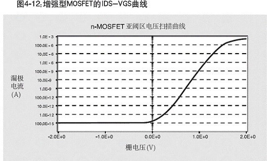

图4-12 是一个增强型MOSFET的IDS对VGS曲线。该曲线是在4200- SCS型半导体特性测试系统上得到的。
