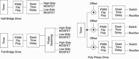

如前所述,拓扑结构主要由设计中输入至输出的电压比决定。对于较高的输入电压,通常使用降压拓扑结构;而较低的输入电压则通常使用升压拓扑结构。然而,经常影响拓扑结构决策的另一个因素是:是否存在满足功能要求同时又与所选拓扑结构兼容的PWM控制器。说到底,如果设计人员不能产生合适的开关信号,使用开关式电源SMPS是不可能的。
这时,就该DSC上场了。由于DSC的外设是可编程的,就有可能产生单个PWM输出、两相或多相PWM输出、半桥驱动输出,甚至产生全H桥驱动输出。实际上,由于DSC外设的可编程性,给定的拓扑结构甚至不需要保持不变。DSC完全有能力从单相切换到两相,然后再切换到三相,切换时在相与相之间都能保持恰当的相移。有些DSC甚至功能更强,它们提供了桥式输出之间的死区控制,从而避免同步开关设计中的超调电流(见图1)。

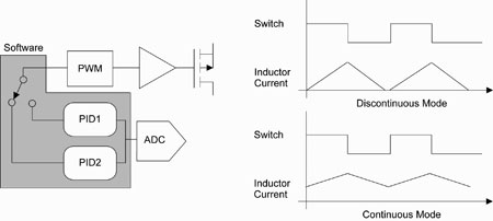

接下来要考虑的是工作模式。通常,模拟设计要么使用连续电感电流,要么使用不连续的电感电流。这两种选择都有明显的优点。不连续的电流模式设计,即便输出电流降到零,也能够维持电压稳定。连续的设计使用更小的磁材料,能够对输出电压纹波进行更好的控制。不久之前,由于这两种模式的反馈要求不同,还不可能有效地把它们组合在一起。现在,这一组合已成为可能了。
但是,在工作时可以实时地重新配置DSC的可编程外设。这就意味着采用DSC的设计能够在工作模式之间进行切换;当输出电流足以使工作稳定运行时切换到连续模式,而当输出电流下降得过低时切换到不连续模式。
模拟设计当然能够进行类似的切换,尽管如此,模拟设计却需要两条反馈通道(每种模式一条),切换时将产生瞬间毛刺。所以,DSC就多了一个优点,它只需要一条反馈通道。由于反馈是建立在软件基础之上的,就还有可能预先装载反馈滤波器的存储元件,从而防止出现切换毛刺(见图2)。

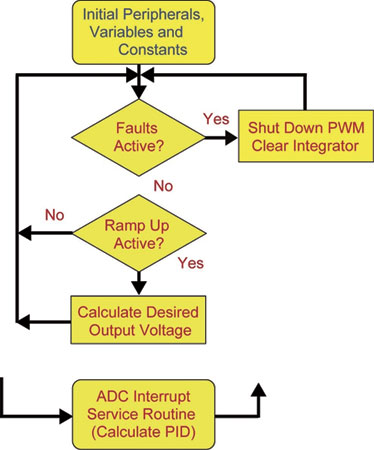

使用PID算法(见图4),把偏差——实际输出电压与期望值之差——的比例、积分和微分组合在一起,控制PWM占空比。电压及电流模式控制回路中均可采用PID算法。同样的,有些DSC并不需要复杂的DSP编程技能,因为它是在熟悉的MCU环境中把DSP功能当作外设来提供。
图4 PID控制循环的软件结构
大于50%的占空比可能会出现电流模式的稳定性问题。但是,通过PID软件可以方便地进行处理,软件设定了期望的电流大小,所以按比例缩放DAC值非常简单。这就使得斜坡补偿的数字实现,要比使用模拟技术更加容易;使用模拟技术的话,斜坡发生器要与PWM脉冲进行同步,还需要一个把斜坡信号与电流反馈信号相加的求和点。使用这种方法,得到的是电流模式的SMPS设计,与运行在1~2 BIPS的快速控制器相比较,设计是基于经济的、MIPS更低的DSC的。例如,Microchip的dsPIC30F202X DSC具有高精度数字PWM发生器、额定采样速度为每秒两百万次的ADC、带关联10位参考DAC的高速模拟比较器以及30 MIPS高性能具备DSP处理能力的控制器。
PID控制循环是控制软件的核心(见图4)。每当ADC中断定期发生时,就运行该软件。诸如电压斜坡上升/下降、偏差检测、前馈计算这样的系统函数以及通信支持程序应该在空闲循环(Idle Loop)中执行,其目的是要减轻PID控制软件中不必要的工作负担。
