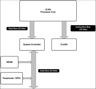

图 1 介绍了将现有16位设计升级至基本32位内核的情况,显示了新32 位内核及其基本外设集合之间的基本联系。由于我们在讨论将新的32位处理器内核集成至新的 MCU 设计,我们假设可采用新32位内核采用以下规范。
图1 为现有设计引入32位内核

系统 SRAM 和存储器映射外设都通过系统控制器与处理器数据总线相连。系统控制器可提供额外的地址解码及其他控制功能,帮助处理器内核正确访问数据存储器或存储器映射外设,而无需处理特定的等待状态、不同的数据宽度或每个映射到数据存储空间的器件的其他特殊需求。
系统控制器和处理器内核之间的数据总线为 32 位宽,与系统控制器和SRAM 间的数据总线宽度相同。系统控制器和外设以及 GPIO 端口间的数据总线宽度可为 8 位、16 位或 32 位,视需求而定。
目标设计采用的 SRAM 与 16 位设计采用的类型相同,在 120 MHz时可实现 0 等待状态操作。

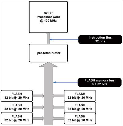

图2.1还显示了一个更为现实解决方案方法,即将六个独立的闪存系统的32位总线加在一起,而不是重新设计一个新的、极宽的数据总线闪存系统。预取缓冲器控制逻辑将自动创建六个连续的程序地址,然后允许一个正常的读取周期同时访问所有六个组。在读取周期的末尾,预取缓冲器现在可保持六个新的指令,而非一个,模拟的零等待状态系统。

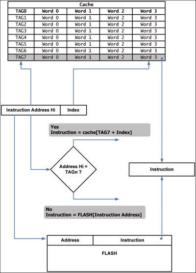

形式指令高速缓存赋予预取缓冲器更高水平的复杂性,因为高速缓存不需要包含整个高速缓存阵列的特定线性地址。形式高速缓存的尺寸也比简单预取缓冲器大,它可能在高速缓存内存储整个循环序列。
图 2.2 显示了一个简单的有 8 块、单路的高速缓存设计,1 块有 16 个字节。虽然这么小的高速缓存很难实现,但它对指令执行很有用。在这种情况下,地址标记将是整个地址的高 12 位,而索引将是寻址高速缓存块内的特定条目的余下的两位。
图2.2 指令侧高速缓存
与指令预取缓冲器相比,指令高速缓存系统具有更复杂的地址比较系统,因为该高速缓存阵列不仅包括每个高速缓存块的连续寻址指令,而且可以将指令地址空间的任何区域包含在高速缓存块内。
为了让高速缓存更有效地工作,在闪存器件和指令高速缓存之间应当实现尽量宽的数据通道,保证内核能够以最快的速度执行程序指令。指令高速缓存在与闪存器件的接口上实现了一个指令预取机制来解决这个问题。否则,闪存存取时间的问题就会影响内核执行速度。
在正常执行过程中,所需的指令地址高位和高速缓存阵列的指令标记间开始一连串的比较。如果找到匹配的地址,高速缓存命中即被寄存,指令地址的低位将被用于高速缓存块内的索引,以找回所需的指令。如果没有发现匹配的地址,就是我们所说的高速缓存不命中。高速缓存不命中将导致高速缓存控制器从存储区的特定区域读入包含所需指令的缓存块。被替代的高速缓存块通常是阵列中最旧的高速缓存块。

我们现在可以把学到的知识应用于我们系统的第一个框图,并从预取/指令高速缓存缓冲器系统提供的增益中获益。详见以下的图 3。
图3 改进的32位内核设计
与之前的16位设计相比,新设计能够以三倍的速度(120 MHz / 2.0 CPI(预取)/ 20 MHz(16 位时钟)执行指令,通过适当选择最终指令高速缓存的大小,很容易就能实现非常接近单等待状态闪存系统运行的性能。
