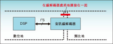

在高速视讯系统中,保持回路短的目的意味着视讯地不能被隔离。而必须被隔离的音讯地,绝不能在数据输入点处短接到数字地上,如图2所示。
图2:音讯地隔离。

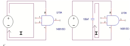

图3为电流回路设计实例,其中利用了电源线退耦。该例中的退耦电容尽可能靠近DSP。如果没有退耦,动态电流回路将较大,这将加大电源电压的降幅,产生电磁辐射。
图3:电源退耦。

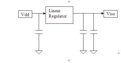

为PLL供电时,电源隔离是非常重要的,因为PLL对噪音非常敏感,且对于稳定系统来说,要求抖动非常低。你还必须选择模拟或数字PLL,模拟PLL对噪音的敏感度比数位PLL低。
如图4所示,具有低截至频率的Π型滤波器经常被用来隔离PLL与系统中的其它高速电路。一个较好的办法是利用一个低压差(LDO)电压调整器来独立产生PLL的电源电压,如图5所示。该方法虽增加了成本,但确保了低噪音和优异的PLL性能。
图4:PLL电源隔离。
图5:利用LDO实现PLL电源的隔离。

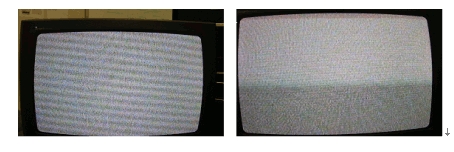

有些讯号还会产生引起串扰的高频谐波。由于辐射的能量正比于讯号的上升和下降时间,较慢的上升或下降时间引起的干扰将较小。图6为视讯干扰的实例,这些干扰可能由内部频率辐射引起。在北美地区第二频道中,18.432MHz音讯频率的三次谐波,将产生如图中左侧所示的干扰。透过在音讯频率印刷在线增加一个串联电阻来放慢频率的上升和下降时间可减少干扰,其结果如图6右侧所示。不过,设计师需要了解定时裕度,以便将上升和下降沿降低到系统所允许的限度内。
图6:解决音视讯串扰。

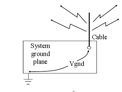

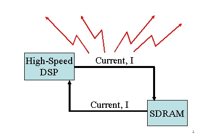

能够辐射到系统外的辐射被认为是EMI,这可能使设计无法通过FCC认证。有两种可能的辐射:一种是发射源是一条直线型的讯号印刷线,或电缆的共模辐射,另一种是其讯号和回路构成一个大电流回路的差分模式辐射。共模辐射随着频率的升高而降低,而差分模式辐射则随着频率的升高而增强,直到其饱和点。这两种模式的辐射如图8和9所示。
如何处理EMI取决于辐射源。对于共模辐射,当EMI来自外部电缆时(如图8所示),可在电缆上加一个扼流圈。如果导致EMI的是内部传输线,则通常用端接负载方式,不过在讯号印刷线间加入一条地线也有助于减少辐射。另一种可能方案是将讯号的印刷线长度减短至小于讯号波长(或讯号频率的倒数)的1/20。例如,为了避免传输辐射,500MHz的印刷线应该短于1.18英吋。
图8:共模辐射。
对于差分模式辐射,所辐射的能量是电流、回路面积和频率的函数。减少辐射的方法包括:端接负载来降低源电流,用合适的电流通道来提供可减少回路面积的回路,或者降低频率。
在计算退耦电阻时,还应考虑动态电流。高速电流可能随时变化,这种瞬变也会引起辐射。此外,改变电容的值时要防止自谐振限制频率范围。PCB分层是一个好方案,因为电源层对高频形成自然的退耦,而地层则提供最短的回路。把高速讯号隔离起来,并使其远离其它讯号。如果可能的话,不要把地层隔开。尽管噪音和辐射是由系统设计中的复杂的无用功能引起的,但透过上述的一些简单方法还是可以控制的。
图9:差模辐射。
