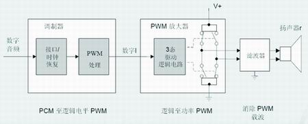

DDX音频放大器包括2个主要部分:
第一部分是采用专利DDX技术的调制器,它把数字音频接口得到的或者A/D转换得到的PCM数字音频数据转换成三态调制信号输出;第二部分是功率输出级,它包括三态驱动逻辑电路和全桥电路。经过三态调制的脉冲信号控制全桥电路中晶体管的导通与截止,在负载的两端产生极性相反的脉冲信号,脉冲的频率成份包含还原的音频信号和与调制过程相关的高频分量,因此通常需要在输出级和扬声 器之间插入一个低通滤波器,避免高频分量直接驱动扬声器,从而在扬声器上得到还原并且放大的音频输出(如图1所示)。
DDX音频放大器驱动方式和调制方式:
DDX音频放大器的输出级采用全桥电路,它包含两个半桥输出级。每个半桥电路包括两个输出晶体管,一个是连接到正电源的高端功率管,另一个是连接到负电源的低端功率管。全桥电路可以由单电源供电,在相同的电源电压下,全桥电路的输出信号摆幅是半桥电路的两倍,理论上可以提供的最大输出功率是其四倍。传统的D类放大器采用差分工作方式,开关信号控制两个半桥电路中功率管的导通与截止,半桥A的输出极性必须与半桥B的输出极性相反,使负载电流从一个半桥流入,从另一个半桥流出,为滤波器提供极性相反的脉冲信号,因此只存在正态和负态这两种差分工作状态。
图1 DDX基本功能块图

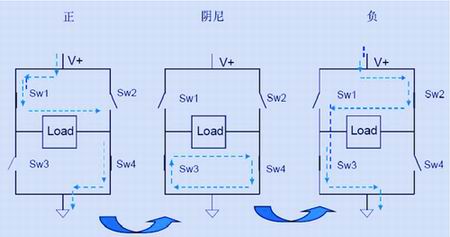

图2 DDX驱动状态
DDX音频放大器的调制器采用DDX专利的三态调制技术,增加了一个共模工作状态,即两个半桥输出的极性相同(都为低),从而使滤波器的两端被连接到地。这个共模状态称为阴尼态,和差分工作状态配合产生DDX三态调制,如图2所示。阴尼态用于表示低功率水平,代替两态方案中在正态和负态之间的开关。当音频信号处于低功率水平的时候,传统的两态方案仍然使输出晶体管处于开关状态,输出正负抵消的无用信号给滤波器和扬声器,这样不但增加了的开关损耗和能量开销,降低了音频放大器的效率和信噪比,而且不断地处于开关状态不可避免地产生EMI。DDX三态调制方案利用阴尼态表示低功率水平,正态和负态用于对扬声器提供大功率。在相同测试条件下,DDX三态调制方案比采用两态调制方案的传统D类放大器产生的高频载波分量低16dB,在低功率水平时的放大器效率提高了20%。DDX三态调制方案的独有特性也改善了电源抑制比(PSRR),因为在低功率水平时,滤波器的差分动作非常小,阴尼态使扬声器的两端接地,从而使电源的噪声不被听见。

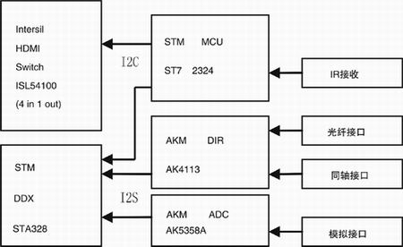

随着平板电视设计变得更薄,扬声器变得更小,机箱声学特性越来越不理想,修正音频信号变得十分重要。我们为平板电视设计的这种2.1通道专用音箱,就是充分利用了DDX单芯片的高集成度,结合从声源到扬声器的纯数字流处理能力,为平板电视提供低成本、高效能、高音质的外置音响系统。这套专用音箱参考方案的电路结构如图3所示。
图3 平板电视专用音箱参考方案的电路结构示意图
这套音箱可以通过红外线遥控进行操作,意法半导体(STM)- ST72324作为人机界面控制MCU,接受来自红外遥控器的指令,向DDX音频放大器STA328发出相应的控制命令。
另外,ASAHI KASEI MICROSYSTEMS (AKM)- AK4113是一个24位立体声数字音频接收器,可以接收来自光纤接口和同轴接口的高保真数字编码音频信号,然后转化为PCM音频信号,通过I2S总线输出,可以支持高达216KHz的采样率;AKM - AK5358A是一个高性价比的24位立体声A/D转换器,把立体声模拟音频信号转换为PCM音频信号,通过I2S总线输出。AK4113和AK5358A可以分别接收来自数字接口和模拟接口的音频信号源,为DDX音频放大器STA328提供PCM数字音频信号。设置STA328的输出级为2.1通道(2×40W+1×80W),搭配相应的音箱,还原并且放大来自前端数字音源或者模拟音源的音频信号。
由于是针对平板电视这样的显示播放平台,当面临多个高清内容源的输入选择时,大多数平板电视的HDMI接口在使用上就会显得不方便,因此我们加入了英特矽尔(Intersil)-ISL54100。它是一个四选一HDMI选择开关控制器,不仅可以切换各路数字视频和音频信号,而且具有重新整理功能,通过一个内置的锁相环进行重新同步调整和均衡,可有效恢复因线材物理上的问题造成的信号衰变,能将高清信号传输距离延长15米。
