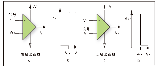

比较器是一种高增益放大器,可以放大输入端很小的差分信号,并驱动输出端切换到两个输出状态中的一个。图1是基本的比较器电路,可以用在反相或同相配置中。输入信号与门限电压VTH进行比较,输出端根据输入信号是小于还是大于VTH而改变其状态。
图1B和1D给出了比较器电路的转换函数。同相比较器被定义为在输入信号大于门限电压时输出为正的比较器,而反相比较器被定义为输入信号大于门限电压时输出为负的比较器。
图1:同相与反相比较器的转换函数。
