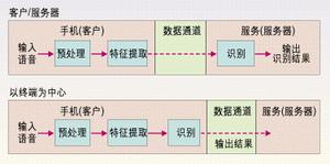

3G手机的ASR应用设计可分为两类,即以终端为中心和以客户/服务器为中心的应用。如图1所示为以终端为中心的设计方法,3G手机(终端)执行整个语音识别过程并送出识别结果。在图2所示的客户/服务器方法中,终端只是执行预处理特征提取,然后通过一个误码受保护的数据信道将这些参数发送给中心服务器,中心服务器最终完成语音识别。如果采用以客户/服务器为中心的设计方法,3G手机应使用数据信道而非移动信道来将语音发送给服务器进行识别,因为移动信道所用的低速率语音编码会严重影响语音识别的性能。
