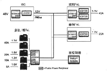

图1示出用数字控制器实现多轨PoL系统。数字控制的IBC分配其12V输出到数字PoL单元。PoL单元由数字降压控制器和智能MOSFET驱动器电路组成。控制器通过PMBus与主控制器通信来控制和监视整个系统。
用在图1配置中的数字控制器,具有FPP(Fusion Power Peripheral),FPP是一个硬件单元,它可接通数字域的反馈回路。它由一个快速50ns ADC、一个带可编程查表的数字PID调整器、一个高达175ps占空因数分辨率的高分辨率PWM和一个失效计数快速保护组成。通过PMBus可编程其调整值,并存储在控制器的数据闪存中。UCD91XX控制器具有单个简单的PID调整器(具有2个零点),UCD92XX控制器包含多达4个更复杂的调整器(每个调整器有3个零点和3个极点)。
UCD9125是一款全桥控制器,具有自适应空载时间。空载时间映射为输出负载的函数来降低功耗。控制器通过UCD7201数字控制兼容的双±4A MOS FET驱动器连接到功率级。
双相PoL变换器(见图1)是基于UCD9112基础上。这种数字双相同步降压控制器支持高达2MHz开关频率(每相),用GUI配置它。除数字接通控制回路外,它监控和管理电源工作条件,并通过PMBus报告状态到主系统。它也包含可配置风扇控制器和电流平衡电路。
通过UCD7230同步降压驱动器建立与功率级的连接。驱动器除4A输出驱动能力外,还集成有电流限制、短路电流保护和欠压锁定保护。UCD7230也具有一个3.3V、10mA线性稳压器,能为控制器提供供电电流。

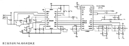

单相PoL变换器用UCD9111数字同步降压控制器连接UCD7230数字兼容同步降压驱动器。采用UCD9111和UCD7230的分立方案配置示于图2。
