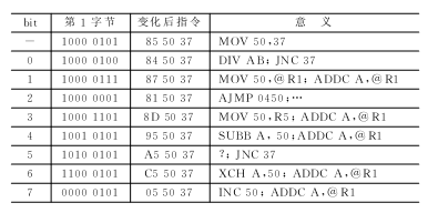

Vcc的跌落会引起MCU的误动作。MCU里每一个读/写操作都是由门电路实现的,门的开关依赖于门的阈值和信号的时序。电源跌落时阈值发生变化,振荡器产生的信号时序也会变形。下面以8051单片机为例,考察如果干扰发生在执行指令“MOV dir1, dir2”时会产生什么后果。假定错误发生在指令的第1字节,最坏的情形是每个bit都反转,而最大的概率是只有一个bit发生反转。一个bit发生反转的情况如表1所列。
表1
从表1可见,一个bit的变化完全改变了指令的意义,程序流或数据产生不可预测的变化。例如,表中的跳转部分(bit 0, 2或5发生变化)可能不转入死循环,不引起Watchdog动作,也有可能跳到非正常指令处,直至死循环。表中非跳转指令则有可能改变累加器(bit 0, 1, 3, 4,6或7发生变化),数据RAM(bit 1,3, 6或7发生变化)或状态寄存器(bit 0, 1, 3, 4,6或7发生变化)。如果错误发生在指令的第2或第3字节,数据的源或目的地址就错了。因此,即使Watchdog没动作,也不表示程序运行正常。对8051其他指令作分析可得到类似的结果。由此可见,Watchdog至多保证系统不死机,却有可能掩盖了数据的错误。
