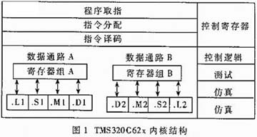

TMS320C62x的内核结构如图1所示。内核中的8个功能单元可以完全并行运行,功能单元执行逻辑、位移、乘法、加法和数据寻址等操作。内核采用VLIW体系结构,单指令字长32位,取指令、指令分配和指令译码单元每周期可以从程序存储器传递8条指令到功能单元。这8条指令组成一个指令包,总字长为256位。芯片内部设置了专门的指令分配模块,可以将每个256位的指令分配到8个功能单元中,并由8个功能单元并行运行。TMS320C62x芯片的最高时钟频率可以达到200MHz。当8个功能单元同时运行时,该芯片的处理能力高达1600MIPS
