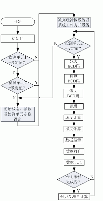

程序流程见图2,本流程为系统的主流程。程序由汇编语言编程,采用模块化程序设计,调用某一模块时执行其相应的功能,便于修改和维护。设置两个检测单元,主循环中检测此单元的内容是否发生变化,若有变化,说明系统有异常,重新进行初始化设置。软件中,采用冗余技术及看门狗技术,确保程序正确执行。外部中断1完成键盘管理任务,当有键按下时,申请外部中断1中断,执行键盘监控程序;深度脉冲经整形后输入到外部中断0,进行脉冲记数。此时,由I/O口判断辨向脉冲的电平。规定低电平时编码器为正转,高电平时编码器为反转。正转时执行加法程序,反转时执行减法程序。张力信号经V/F变换后,转换为频率信号送入计数器1,完成张力信号的计算。定时器0产生系统的时钟信号 ,设定其为最高中断优先级。
图2 软件实现主流程

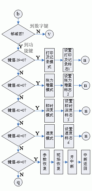

图4 键盘管理流程2

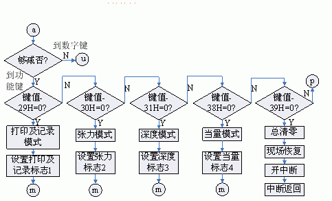

图5 键盘管理流程3

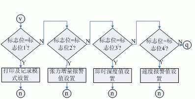

图6 键盘管理流程4

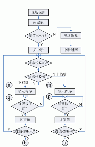

图3~图7为系统键盘管理流程图,键盘管理芯片为8279,由外部中断1完成键盘操作程序。该系统共有16个键,6个功能键,10 个数字键。其中,每个功能键均为双功能复合键,各键分别为:K1/K2;角度/打印、记录模式;张力报警/张力增量报警;深度报警/即时深度;当量/速度报警;清零/恢复。K1/K2键为系统的入口键,只有先按此键,才能进入键盘操作,其键值为28H,由标志位K的值来判断是上档键功能还是下档键功能。位K为1时为上档键功能,位K为0时为下档键功能,系统初始化时标志位K清零。 K1模式为上档键功能,对应角度、张力报警、深度报警、当量及清零,键值分别为29H、30H、31H、38H及39H。K2模式为下档键功能,对应打印及记录模式、张力增量报警、即时深度、速度报警及恢复, 键值分别为39H、40H、41H、48H及49H。反复按压K1/K2键,键盘功能在K1模式及K2模式之间来回切换。数字键1、2、3、4、5、6、7、8、9及0的键值分别为01H、09H、11H、19H、21H、00H、08H、10H、18H及20H。键盘中断程序流程见图3~图7。
图7 键盘管理流程5

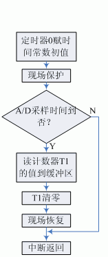

定时器0作为系统的公共时钟,产生张力A/D时钟及速度采样时钟。记数器1记录由张力模拟信号经A/D转换后产生的数字信号。定时器0的初始值对应的时间为A/D转换器的采样时间,该定时器启动后做减计数,减为0后产生中断信号。系统转入中断服务子程序,定时器0重新赋予初值,读取记数器1的数值到数据缓冲区,见图9。
图9 定时器T0 中断服务程序
