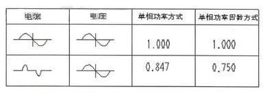

对于变频器或晶闸管调速电路的畸变输入波形的测试为什么会造成不准确呢?这是因为对于畸变的波形,单相功率测量方式下测得的功率因数λ和单相功率因数测量方式下测得的功率因数λ是不同的。造成这种测量结果不同的,原因是单相功率测量方式是通过有功功率和视在功率来计算λ,即计算λ=P/S。而单相功率因数测量方式会将电压波形和电流波形认为是正弦波,通过相位角φ来计算λ。 相位角测量是功率因数方式计算的基础,如果说波形发生畸变,这种功率因数的测量方式计算会产生很大误差,甚至是完全错误。因此,对于波形发生畸变时,应该使用单相功率测量方式计算功率因数。
例如:
注:峰值因数为1.9的畸变波。
a)单相功率因数测量方式下的计算λ,功率因数测量方式会将电压波形和电流波形认为是正弦波,通过相位角来计算λ。 相位角测量是功率因数方式计算的基础,如果说电压波形和电流波形是正常的,无疑单相功率因数测量方式下的计算λ结果是正确的。
b)如果说输入的电压波形和电流波形发生了畸变时,而单相功率因数测量方式同样会将电压波形和电流波形认为是正弦波,通过相位角来计算λ。 相位角测量也是功率因数方式计算的基础,如果说波形发生畸变,这种功率因数的测量方式计算会产生很大误差。因此,对于波形发生畸变时,应该使用单相功率测量方式计算功率因数,原因是单相功率测量方式是通过有功功率和视在功率来计算λ。
c)三相功率因数测量方式下的计算λ,功率因数测量方式会将电压波形和电流波形认为是正弦波,通过相位角来计算λ。 相位角测量是功率因数方式计算的基础,如果说电压波形和电流波形是正常的,无疑三相功率因数测量方式下的计算λ结果是正确的。
d)如果说输入的电压波形和电流波形发生了畸变时,而三相功率因数测量方式同样会将电压波形和电流波形认为是正弦波,通过相位角来计算λ。 相位角测量也是功率因数方式计算的基础,如果说波形发生畸变,这种功率因数的测量方式计算会完全错误。因此,对于波形发生畸变时,应该使用三相功率测量方式计算功率因数。原因是与单相功率测量方式相同,三相功率测量方式也是通过有功功率和视在功率来计算λ。

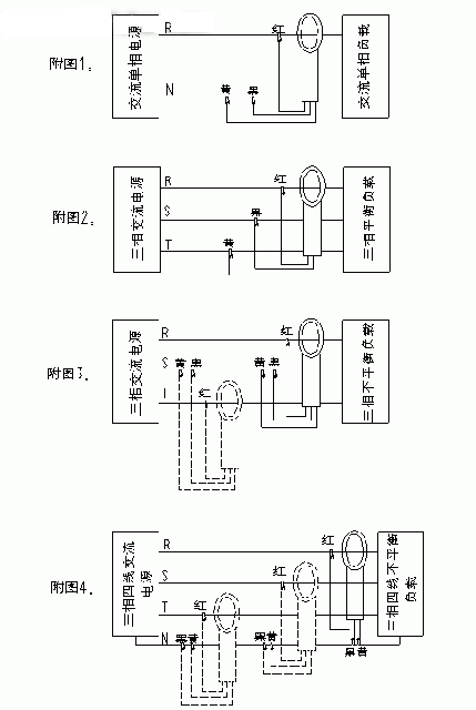

a)对于单相电路而言,电机功率的计算公式是:P=IUcosφ,由于单相电路的功率测量电路是维一的测量回路,它的负载功率也是维一的,因此可以直接用HIOKI3286型电力分析仪测量,可以直接从HIOKI3286型电力分析仪上读出测量结果,测量电路见附图1。
b)对于三相电路而言, 测量电路见附图2,三相电机功率的计算公式是:
P=1.732IUcosφ,由于三相电路的功率测量电路是三相的测量回路,这就涉及它的负载功率是否平衡, 如果说它的负载功率是平衡的,可以直接用HIOKI3286型电力分析仪测量,从HIOKI3286型电力分析仪上读出测量结果。
c)如果说它的负载功率不是平衡的, 测量电路仍按附图2,直接用HIOKI3286型电力分析仪测量,从HIOKI3286型电力分析仪上读出测量结果就会产生较在的测量误差。 这是因为公式是:P=1.732IUcosφ,其中电流I的取值源于仪器的钳形传感器,如果说钳形传感器所测量的那一相的负载大,则测量结果的读数就会相应的增大, 如果说钳形传感器所测量的那一相的负载轻, 则测量结果的读数就会相应的减小。

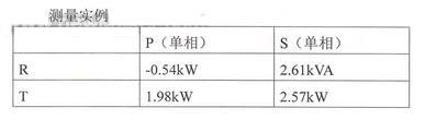

因此, 如果说它的负载功率不是平衡的, 测量电路应按附图3,对电机功率进行二次测量, 从HIOKI3286型电力分析仪上读出的二次测量结果,进行相加。电机功率是:
P=P1+P2
三相有功功率P=P1+P2=-O.54+1.98=1.44 kW
三相视在功率S=0.866(2.61+2.57)=4.49 kVA
功率因数λ=P/S=1.44/4.49=0.321
d)三相四线回路的测量,对于如果说它的负载功率是平衡的, 三相四线回路的功率和功率因数测量是与三相三线回路的测量相同,不需要使用中线,同样可以直接用HIOKI3286型电力分析仪测量,可以直接从HIOKI3286型电力分析仪上读出测量结果。然而,对于三相不平衡负载,测量方式与单相二线系统相同,将单元设置为单相测量模式,但测量电路应按附图四进行接线和测量,以中线为基准,对三相负载进行分别测量, 分别从HIOKI3286型电力分析仪上读出的三次测量结果,将这些功率读数进行累加,此时的功率应是:
P=P1+P2+P3
e) 对于小功率的三相交流异步电机, 测量电路见附图2,在这种情况下, 虽然说它的三相负载功率是平衡的,但由于电机功率太小, 难以直接从HIOKI3286型电力分析仪上读出测量结果。
以我公司生产的HZ-150手动小型1平面磨床为例,它的磨头电机的功率是0.75kW,而它的磨头电机的空载功率仅只有50W-80W之间,在这种情况下,已低于HIOKI3286型电力分析仪的最小分辨率,不可能直接从HIOKI3286型电力分析仪上读出测量结果。因此,测量电路仍应按附图2接线,将单元设置为单相测量模式,直接从HIOKI3286型电力分析仪上读出测量结果除以1.732即此时的磨头电机空载功率P=P(读数)/1.732。
