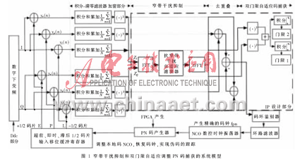

窄带干扰抑制和双门限自适应调整PN码捕获的系统模型如图1所示,其中IP设计部分为系统的核心,主要由抗窄带干扰滤波电路、去重叠电路、双门限自适应码捕获电路组成。相应的码偏移调整电路、窗口滤波电路、FFT和IFFT电路实现频域变换,使各频域分量收敛速度和电路处理更快。下面详细分析设计中的两个核心部分。

在图1中1/e(n),yp(n),yl(n)为下变频信号和本地码相关后的信号,相关信号经过步长为n的累加积分求和运算得到频域滤波前的能量值

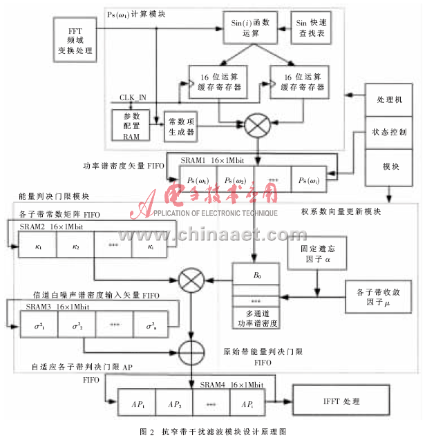

对频域转换后的信号首先进入功率密度运算单元处理,提取各子带的功率密度,并存储到功率密度矢量FIFO中,记为B0,同时输入到能量判决门限模块。能量判决门限单元经过判决器和信道中的窄带干扰的功率密度对比模拟,从而得到矢量的自适应子带能量判决门限,记为AH=k×B0+σ2,对于n个子带也就对应着一个n维的矢量值。因此对于每个子带来说,根据各自的功率谱密度,通过遗忘因子和收敛因子的动态设定,可以得到不再是固定常数的能量判决门限。设计原理如图2所示。

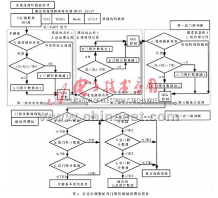

基于双门限自适应调整的PN码捕获实现方法,由前后两个积分器采用双重搜索策略组成。每个积分器对应为一个缓冲计数器,第一组积分器有较短的积分时间 Δt1,第二组积分器具有较长的积分时间Δt2。每次搜索判决根据检测门限H0和同步门限H1完成,检测门限用来检测信号是否存在,信噪比较低时检测门限较大,以有效地降低虚警概率;同步门限用来从噪声中判别信号的同步。
从图3的捕获点与码组和码片时间间隔关系图中可以看出,不同的码组在不同的时间点的捕获点呈线性关系。第一组比较器完成主要的监测工作,为了提高效率和速度使用了三级流水设计,每级对应一路通道。经下变频后的信号r(t),与本地的进行过三次码偏移的非相干伪码运算,即超前、即时、滞后三种码偏移,来快速实现伪码的捕获,输出s(t)。经过第一组积分器后输出BH1,与信号检测门限TH1进行比较。

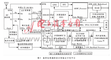

采用ARM公司的 Integrator/AP ASIC Development Motherboard作为验证平台,滤波和捕获跟踪模块是SoC中的一个IP,整个SoC以ARM7处理器为核心,通过AHB总线实现多个内部高速IP 的互连,主要完成对接扩、下变频、捕获和滤波高速IP进行通信和解算;应用APB总线与外设进行交互,使用桥接器连接到AHB总线上,实现整个SoC的协同验证。
GPS_BaseBand Processor的验证平台主要由三部分组成:Logic Module、 Core Module、ARM_ASIC Motherboard。其中Logic Module就是实现滤波和捕获跟踪的逻辑模块,GPS基带处理器的其他模块可以通过加载多块Logic Module来搭建整个设计。由于采用ARM公司的新型SoC设计开发平台,可以将设计分割并行设计,并且通过AMBA总线将各个设计整合,因此提高了整个设计的效率。基带处理器的设计和验证开发平台如图5所示。
IP级验证采用XILINX公司的XC2V4000高速芯片,经过synplify 8.5综合后,设计使用了整个芯片资源的91%,103个乘法器和97个18kB的片上RAM,因此能够满足IP验证需求。

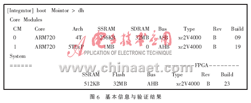

通过运行AP开发的软硬件协同验证环境,可以显示当前AP系统验证过程,核心板、逻辑板和基本外围电路的状态信息和验证结果如图6。
