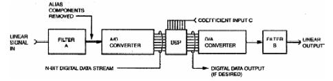

数字化测量系统(如数字化仪、数字示波器)的DSP配置如图1所示,DSP对A/D转换后的模拟信号数据流进行数字处理,最常用的功能有快速傅立叶变换(FFT)、数字调制、增益控制、编码/解码等在数字通信中广为人知的运算,而在数字化测量系统中最重要的功能是数字滤波器,DSP滤波器作为软件滤波器能够提供比硬件滤波器更优异的特性。数字化测量系统对被测波形的数学运算即可使用有限冲激响应(FIR)滤波器,亦可使用无限冲激响应(IIR)滤波器,DSP滤波器可视为一种修改波形形状的数学程序。根据要求我们可设计出特定的滤波器,把波形变换成所希望的任何形状。因为从广义上来看,处理信号的任何系统都可视为滤滤器,以数字示波器为例,它的DC输入通道是低通滤波器,3dB滚降点就是它的频率带宽,在AC输入情况下它就是带通滤波器。DSP滤波器的主要应用如下:

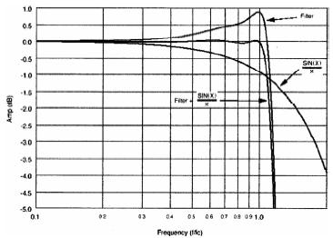

带宽提升
如上所述,使用Sinx函数的波形重建可获得平滑下降的频率特性,不会产生混淆频率,但-3dB带宽只有取样频率的1/4(BW=1/4fs),而且在奈奎斯特频率fN至取样频率fs之间还有高频分量存在(图2中的斜线部分)。数字示波器灵巧运用提升高频幅度的DSP滤波器,与原来sinX函数的平滑下降幅度相加,形成了接近砖墙型的高频下降频率响应曲线,使-3dB带宽得到扩展。如图4所示,下面是sinX/X曲线,上面是带宽提升滤波器曲线,中间是补偿后的频率响应曲线,补偿后的曲线使-3dB带宽增加,形状更像砖墙。为了明确区分数字示波器由硬件获得的sinX函数频响特性和由DSP滤波器提升的频响特性,将前者标为数字示波器模拟带宽,后者称为DSP带宽。显而易见,DSP带宽的扩展导致背境噪声的增加,如何综合平衡带宽与噪声的取舍,将由设计工程师视被测信号而定。一般情况下,仪器供应商为用户提供多种DSP带宽作为选项,在保证模拟带宽的前提下,获得对被测信号最有利的DSP带宽。
