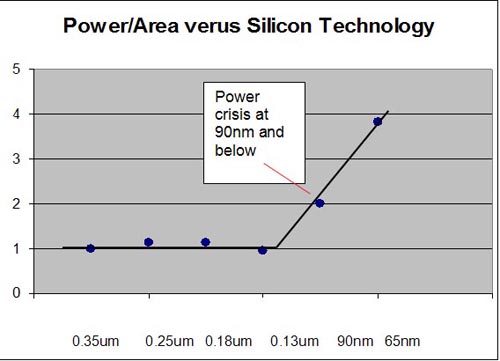

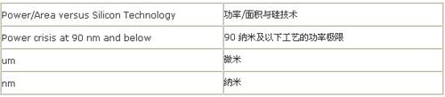

研究表明,同等功能(如 MAC 单元)的功率密度(即单位面积的功率)在 0.13 微米(含)以上的芯片中相当稳定。但是,到达 90 纳米时,这个指标会突然升高。
在采用 0.13 微米技术以前,DSP 设计能够在提高性能的同时降低功率,从而可以在单个芯片中植入更多的电路。这主要是通过减小尺寸并降低电压实现的。采用了 90 纳米技术后,所有这一切就都行不通了。
现在面临的是以性能换功能的问题,这是设备制造商所不愿遇到的情况:在一个芯片中植入更多电路但降低性能,或者减少电路数以减少功能。
由于“功率极限”的情形继续存在,设计人员一直在通过增加功耗来获得性能和功能方面的优势。但是,这会带来一种新的风险:达到热量耗散的极限。所产生的问题可能已经在当前市场上最新一代的通用多核心 DSP 中出现。

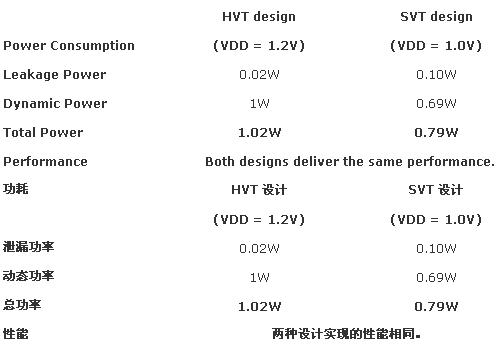

例如,假如某个设计使用 HVT 逻辑运算,并且电源电压为 1.2V,则将连续产生 20mW 的泄漏功率。如果以最大容量运算,则将消耗 1W 的动态功率。
使用 SVT 逻辑运算的相同设计在电源电压为 1.0V 时可以实现几乎相同性能,产生的泄漏功率多出 4 倍 (100mW),但动态消耗的功率只有 694mW (1.02 /1.22 = 0.694)。
因此,泄漏较高的 SVT 设计消耗的总功率只有 790mW,而相比之下,HVT 设计的消耗总功率为 1.02W。前者比后者节能 23%。
HVT 设计和 SVT 设计的功耗比较
尽管与人们预料的情况相反,这一示例表明,使用较高泄漏的 SVT 逻辑与使用低泄漏的 HVT 逻辑相比,可以在总体上节能,这是因为后者电路中的开关活动量很大。对于乘法和累加 (MAC) 电路,这种设计特别有用;但如果用在低活动因素的电路(如 RAM 电路或测试电路)上,则会出现相反的结果。因此,SVT 逻辑适用于基础设施中“始终打开”的设备。

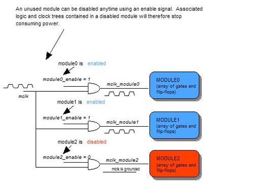

  用于降低能耗的时钟树门控
设备设计人员可以通过组合以下成熟的技术来降低时钟树中的能耗:
  • 单独启用时钟的触发器,可以在需要计时时限制触发运算的次数。
  • 门控时钟树,可以在不使用时动态阻止对整个电路段计时。
  • 多循环路径设计,可以减少电路中的触发次数以及触发的频率。
  • 在架构上可行的情况下组合计算线路,从而让一系列 的MAC 运算可以在级联组合电路而不是同步反馈电路中实现。借用多循环路径技术;这种方式可以极大地减少所用的触发次数并降低触发频率。
  • 最小化触发器和电路的使用范围,使用物理尺寸较小的时钟树,从而缩小所需的激励缓冲区。

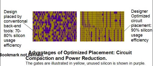

优化物理门:这种技术可以实现最大的能效指标收益,对于较小的芯片尺寸技术更是如此。虽然其原理非常简单,但使用当前的布局工具和方法来实现这种技术却有一定难度;因为这些工具和方法原来的开发目的是加快推出产品,牺牲性能来提高设计的水平和复杂度。
最终发明了物理门,可以使用某种抽象语言 (如 VHDL)来根据设计人员的功能目标来创建芯片。这种技术既有优点也有缺点。目前的标准方法是让设计人员避开物理实现方式的细节,从而加快产品推出的速度。

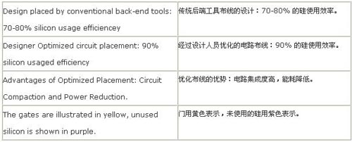

这种技术的缺点是复杂芯片的设计人员无法控制其设计,包括无法控制线路的长度,从而可能极大地增加电路的总电容。在找出最佳的线路和电路设计方面,设计人员仍然优于设计工具。如果使用成熟的技术并深入了解设计细节,人脑的判断仍然具有优势。设计人员还可以立即发现集成电路的细微变化可能成倍减少互连线路长度的情况。事实上,记录的信息显示,有人干预的物理门技术可以将电路线路的平均长度最高缩减一半(与传统的最佳自动后端工具中实现的相同设计相比)。而且,由于战略性布线实现的电路集成度可以轻松地将硅使用率提高到 90% 以上。这意味着,与使用自动后端工具的结果相比,硅使用率提高了大约 20%。
此外,与自动布线和路由的设计相比,激励这些极短线路的门通常尺寸较小,能耗也更低。因此,与自动布线的同类设计相比,整个电路的尺寸更小,运算速度更快,能耗也大幅降低。在 90 纳米技术中仅使用低 HVT 逻辑元素时,这种电路集成技术允许整个数据路径引擎以 1.5-2GHz 的速度运行,而其能耗与传统设计的同类电路相比最多可降低 4 倍。

  • 消除对状态进行无益更改的电路:禁用其更改后的输出不会被使用的任何电路。这可以通过使用时钟门控实现。
