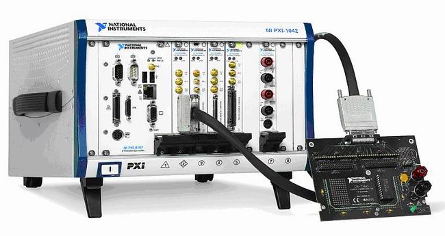

在开发和测试存储器件方面,工程师面临着许多挑战。要获得更低的消费价格,就要不断削减测试成本和时间。一直以来,设计团队不得不为每个设计购买或租赁昂贵的高端存储器测试设备。而PC的普及和FPGA技术的发展则催生出一种用于验证存储器件的新型、低成本测试设备。基于PC的混合信号平台,诸如图1所示的PXI(用于仪器的PCI扩展)测试系统,可以安装在工程师的桌面上并提供比其它方案成本更低的、测试所必需的功能。利用这些平台,工程师可以尽早测试其设计,并将测试贯穿到整个开发过程之中。

图1:应用于桌面的PXI混合信号测试系统。
