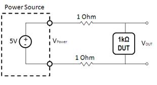

在精确的供给或测量电压的应用中,一个最重要的问题就是,待测设备(DUT)中导线阻抗对测量到的电压值的影响。导线阻抗是无法消除的,在涉及到长距离细导线的应用中,它就能够造成很大的影响。虽然通常铅阻抗都不会超过几欧姆,但是这些小阻抗却可能对加在DUT上的电压产生巨大的作用。尤其当DUT的内部阻抗很小的时候,这种现象尤为明显。
图1显示了一个普通电路,包含一个电压源仪器、导线和一个DUT。在这个例子中,假设从电压源连接到DUT的正极和负极导线的铅阻抗都为1 ?。
图1. 典型的可编程电源器件的连接图
假设电源器件的输出为5V,DUT的阻抗为1k。按照下列公式,可以计算出DUT终端的实际电压:
在这种情况下,电压实际只有4.99V。对某些器件而言,这种小的变化是微不足道的;然而,对那些需要高精度操作电压的应用而言,这样的误差可能变得非常重要。此外,对那些低输入阻抗的设备来说,这将极大地降低导线端待测设备上电压的变化。表1中列出了当DUT输入阻抗降低时,DUT两端的电压值:
表1. 阻抗不同的DUT上获得的电压
这种导线阻抗引起的电压误差,可以通过远端检测来解决,也就是4-线检测。这种技术直接测量DUT两端电压,并进行相应补偿,可以去除导线阻抗上的电压降。这种方法类似于数字万用表(DMM)采用的4-线阻抗测量方法,以消除阻抗测量中导线阻抗带来的影响。电源和DMM在输出端都有两个额外的接线端,用于这种4-线远端检测技术。这些额外接线端直接连接到DUT上。虽然用于远端检测的导线中仍然存在导线阻抗,但是电压测量是处于高阻状态的,所以没有电流会从检测导线中流过,因此也将不存在电压降。

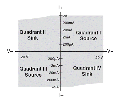

4-象限操作(供能和吸能)
SMU的另外一个特性便是输出的灵活性。SMU具有4象限输出,可以提供正电压正电流(第一象限)、负电压正电流(第二象限)、负电压负电流(第三象限)和正电压负电流(第四象限)。典型地,SMU的数据手册中会包含一幅与图2类似的象限图,显示了在每个象限内可使用的最大电压和电流。吸收象限区中通常采用一条实线表征持续功率耗散,采用一条虚线表征在脉冲模式下吸收电流的能力。理解这种差异是很重要的,因为SMU的持续功率耗散能力可能比它的脉冲耗散能力要小得多。
对那些同时需要电源供给和吸收的应用(例如测试充电电池的充电周期,或者测试数字半导体器件管脚上的输出短路电流)而言,4-象限操作功能是非常必要的。PXI-4130可以在I和III象限区提供40W的功率,在II和IV象限区可以吸收10W的功率。
图2. NI PXI-4130 Power SMU通道1的象限图

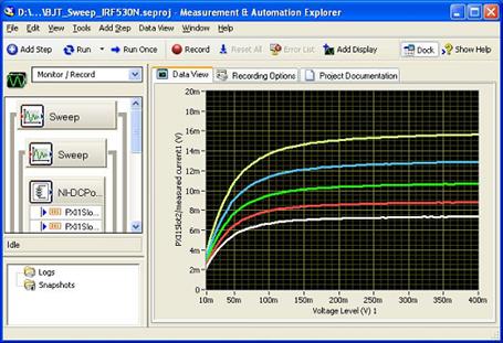

SMU的主要应用是对各种电子器件、半导体设备和用户芯片设计进行表征和分类。通常可以采用将一系列电压或电流值以扫描方式提供给DUT来实现以上功能。绘制二极管三极管的IV曲线就是这种应用的一个典型案例。在这种应用中,给在DUT的两端提供扫描电压,并测量其得到的电流。
扫描可以采用多种方式,可以是线性方式或者对数方式,也可以是自定义方式,直流方式或者脉冲方式。当SMU测量得到的电压和电流时,以3000S/秒的速度扫描电压和电流。此外,PXI-4130还提供了一个额外可编程电源作为实用通道,可以提供6V电压和1A电流。你可以使用该通道为双极结型晶体管(BJT)提供基极电流,或者为场效应管(FET)提供栅极电压。图4描述了NI LabVIEW SignalExpress环境中,采用PXI-4130 power SMU扫描双极结型晶体管得到的IV曲线。
图4. 使用PXI-4130 Power SM扫描双极结型晶体管得到的IV特性曲线

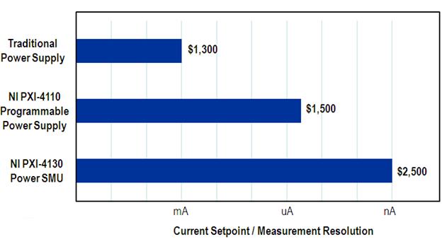

PXI可编程电源和SMU
NI为PXI提供了两种高精度电源:PXI-4110可编程电源和PXI-4130 功率SMU。虽然它们都只是一块3U的 PXI模块,但却都比其他传统的电源具备更高的精确度。图5显示了这两种NI高精度电源与传统可编程电源之间在电流测量灵敏度方面的对比。
图5. NI公司PXI高精度电源的价格和精度的比较
