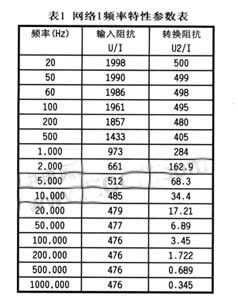

除了满足元器件精度要求外,网络的频率特性在设计也是非常重要的,只有在一定的频率范围内满足输入输出要求的网络才算是合格的。由于在设计电路时,电路板走线的长短和方向会对高频信号产生影响,还有元器件的放置位置也会有影响,如果设计不当,当信号频率去到几百千赫兹甚至上兆赫兹时,信号将出现比较大的衰减。如图2网络1,在进行设计时,通过向该网络输入不同频率的信号,测量u2的输出值来校验网络的特性。当频率比较低的时候,还能满足频率特性参数要求,但U2端的输出值是通过一个RC低通滤波器输出的,随着输入信号频率的升高(频率超过200kHz),信号被快速的衰减,此电路设计不能达到测试网络的特性参数要求。此时要对元件的安装位置及参数进行调整,并采用其它元件进行补偿,以满足该测试网络的频率特性要求,见表1。在设计其它网络时也要根据情况进行调整。

注:表1是IEC60990-1999标准或GB12113标准附录中。“频率”项为输入正旋波信号的频率“输入阻抗”为输入网络信号的有效值,单位为毫伏,“转换阻抗”为测试端U2的电压值,单位为毫伏。网络特性满足上表要求的合格。其他的模拟人体阻抗网络要求也如此,具体可参考该仪器的说明。
