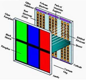

第三,因为电子加速需要真空才能避免电晕或等离子放电,因此SED和其它FED的机械结构要由密封玻璃封套组成,通过抽真空形成加速电子束所需的真空。根据显示器尺寸和玻璃墙厚度,通常需要隔离器(spacer)来保护玻璃墙免受大气压力的破坏。隔离器还必须能够承受高电压梯度,并且在正常工作状态对用户是透明的。36英寸SED需要用20个肋状隔离器以保持1.7mm厚的真空间隙。SED显示器的原理图如图1所示。包括SED在内的所有FED技术都需要某种形式的吸气技术,以便在显示器抽真空和密封后保持玻璃封套内所需的真空状态。
显示了阴极板、肋状隔离器和阳极板的SED结构(顶部)。 FED结构(底部)也非常类似,只有阴极板细节有所不同

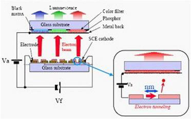

b.第2步
穿越间隙并撞击对面电极的电子要么被吸收进对面电极(因此只产生热量,不发光),要么被散射出来,再被阳极电位建立的电场所捕获,并加速撞击某个精确荧光点,从而产生红、绿或蓝光点。这种组合式电子发射加电子束散射过程如图7所示,其中Va代表阳极电位,Vf是跨越间隙的驱动电位。许多散射事件可能发生在电子被阳极电场捕获之前。因此被阳极捕获的电子数量的效率(Ie/If,图7)非常低,大约在3%,但功效比较理想,因为Vf比较低,约在20V。值得注意的是,到达阳极的电子流一致性取决于间隙处的电场发射电流以及像素到像素的散射事件效率。
图7:表面传导发射器发射机制
