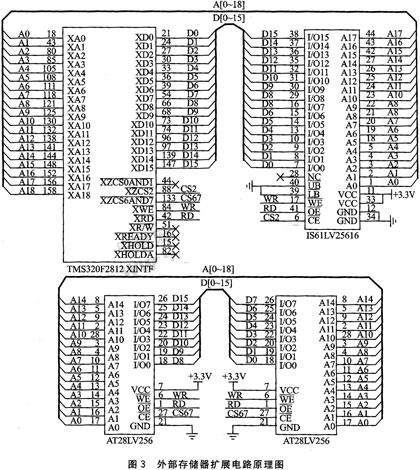

2.1 外部存储器与TMS320F2812的接口电路设计
TMS320F2812内置18 KB RAM。为了使用方便,本系统又扩展了256 KB SARAM,芯片选用IS61LV25616(256K×16位),其数据访问时间为10 ns。由于TMS320F2812采用统一寻址方式,因此扩展的SARAM既可以作程序存储器也可以作数据存储器。同时,为了保存掉电不丢失的数据,扩展了32 KBEEPROM,选用AT28LV256,32K×8位,用2片组成32K×16位。外扩存储器与TMS320F2812的接口电路如图3所示,将SARAM分配在ZONE2,地址范围为0x80000~0xBFFFF,片选信号与TMS320F2812的XZCS2相连。EEPROM分配在ZONE6,地址范围为0x10000~0x107FFF,片选信号XZCS6AND7。

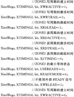

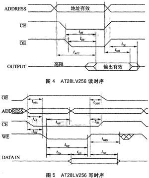

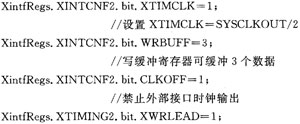

TMS320F2812的外部接口(XINTF)可根据系统设计的要求,分别配置每个空间的建立、激活和跟踪周期时间,以适应对不同速率外设接口的访问。配置过程中需要考虑外设器件的时序特性,必须使XINTF信号的时序与外设器件的时序一致才能正常工作。首先,必须设定XINTF模块的时钟,所有扩展外设的访问都是以XINTF时钟为参考的。本设计中,设定DSP内核频率(SYSCLK)为120 MHz,设定XINTF频率为SYSCLK/2,即60 MHz。根据器件手册,IS61LV25616的读/写周期为10 ns,因此ZONE2配置为最小的等待时间,建立、激活和跟踪时间分别为16 ns、16 ns、0 ns,写信号周期为16 ns、16 ns、0 ns(对应寄存器设置为1,1,0)。AT28LV256的读写时序如图4、图5所示。
读信号周期:建立时间为tCE与tOE之差,最大值为120 ns;激活时间为tOE,最大值为80 ns;跟踪时间为tOH,最大值为0,因此配置为33 ns、50 ns、0 ns(对应寄存器设置为1,2,0)。写信号周期:建立时间为tCS,最小值为0;激活时间为tWP,最小值为200 ns;跟踪时间为tCH,最小值为0 ns。因此配置为33 ns、217 ns、33 ns(对应寄存器设置为1,6,1)。外部接口寄存器设置的 C语言程序如下:
