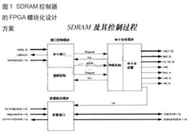

在SDRAM控制器的FPGA实现方案中,采用了:FPGA的自底向上的模块化设计思想,首先分析顶层模块的功能,再将其功能分类细化,分配到不同的子模块去实现,然后自底向上的先逐步完成各个子模块的设计,最后将子模块相互连接生成顶层模块。经过分析,SDRAM控制器应实现的功能有:为SDRAM提供刷新控制以保持SDRAM中的数据;对主机的命令进行仲裁,将下一步要执行的命令翻译成可与SDRAM连接的信号;为SDRAM的读、写生成数据路径。因此,根据SDRAM的指令操作特点将SDRAM控制器划分为接口控制模块、命令生成模块和数据路径模块三个主要模块(图1)。
下面,对其接口信号进行介绍,需要注意的是,为了实现该控制器的通用性,ADDR、DATAIN、DATAOUT、DQ、DOM信号设计成可根据SDRAM的容量改变的形式。
与主机接口信号:CLK(系统时钟);RESET(系统复位);CMD[2:0](译码指令);CMDACK(指令应答信号);ADDR[ASIZE-1:0】(地址线);DATAIN/DATAOU[DSIZE-1:0](输入、输出数据总线);DM[(DSIZE/8)-1:0】(数据掩码)。
与SDRAM接口信号:SA(地址线);BA(页地址);CS-N(片选信号);CKE(时钟使能信号);RAS、CAS、WE(命令控制信号);DQM[(DSIZE/8)-1:0](SDRAM数据掩码);DQ[DSIZE-1:0】(双向数据线)。

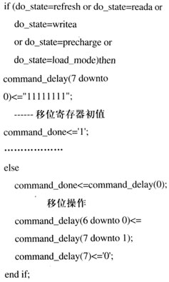

经过仲裁判断后,指令将传入命令生成器。命令生成器不仅要把指令解码成SDRAM需要的RAS、CAS等信号,同时还要对命令执行的时间进行控制。下面的例程仅供参考。
下面介绍输入的指令为writea和reada指令时模块所进行的操作。当SDRAM的writea和reada指令到来时,将引发一系列指令的执行,和其它指令相比需要更多的附加时间。所以,在这种情况下需要声明第二个移位寄存器rw_shift来完成这两个指令的附加时间的实现。rw_shift的工作原理和第一个移位寄存器command_delay是一样的,需根据读、写的时间决定rw_shift的位数。
