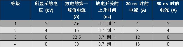

IEC 61000-4-2 标准模拟了来自持有金属物体的人的 ESD 事件,称为人体金属模型 (HMM),可以分为直接接触放电(接触放电)或接近放电(空气放电)。表 1 列出了接触模式下的 ESD 发生器的波形参数,且在该模式下上升时间小于 1ns。总的电流脉冲持续时间大约为 150ns。
表 1、IEC 61000-4-2 波形参数。

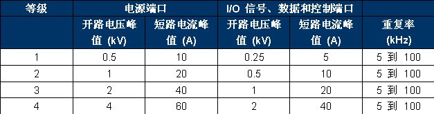

一次电气快速瞬态 (EFT) 是开关和继电器、马达以及其他感应负载电弧接触的结果,这在工业环境中是很常见的。通常,该类型的瞬态是共模型的,并通过电容耦合引入通信线缆中。IEC61000-4-4 将该瞬态定义为一系列非常短的高压尖峰,以 5kHz 到 100kHz 的频率出现。表 2 归纳了严重性测试等级。短路电流值通过用 50-Ω 电源阻抗对开路电压分压进行估算。
表 2、IEC 61000-4-4 严重性测试等级。

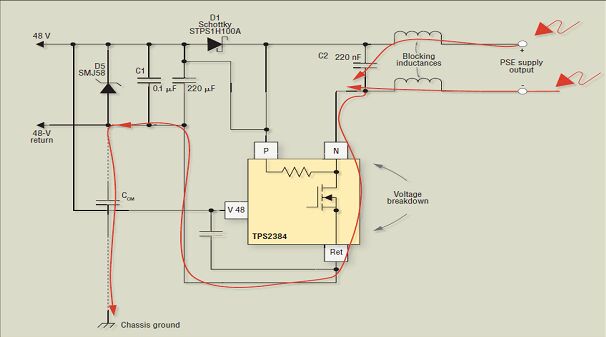

在PoE 应用中,PSE 是由 48-V 电源供电的。通常,PSE 会有一些与大地接地相连的共模电容。这些电容可以是离散电容,也可以是 PCB 板的层间电容,或两类电容的结合。由于 PSE 实际上并不是浮动的,因此施加于数据连接器上的任何共模电压瞬态都能造成 PSE 组件的电压击穿。对于 PSE 端口电源开关晶体管来说,尤其如此。图 2 显示了该效应,并显示了在没有保护电路时,造成对 PSE 电源开关晶体管损坏的大电流路径。CCM 表示系统的 48-V 线路与外壳接地之间的共模电容。这可以是 48-V 电源的正或负(48-V回路)线路。为简化原理图,仅在负极线路显示了 CCM。该配置适用于使用 AC 断接电路时的应用,该配置还要求使用 D1。AC 断接电路的工作会导致瞬态保护出现最坏的情况。
图 2、若没有保护电路,一次 ESD 或 EFT 事件就可以毁坏 PSE 的主电源开关。

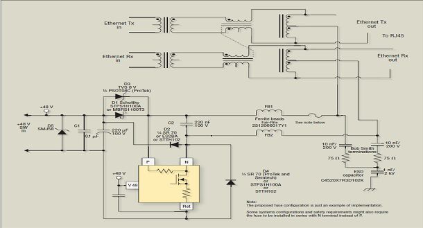

在使用 RJ-45 线缆的应用中,通常不会使用先前提到的线缆屏蔽保护技术。不过,图 3 中显示的解决方案对 PSE 集成电路实施了充分的保护。当使用 AC 断接电路时可采用该电路,若没有使用该电路,则不需要 D1 和 D3。
图 3、该保护电路配合使用阻断元件(电感器)和转移电路(BS 终端和钳位二极管)避免了 ESD 和 EFT 事件产生的浪涌损害。

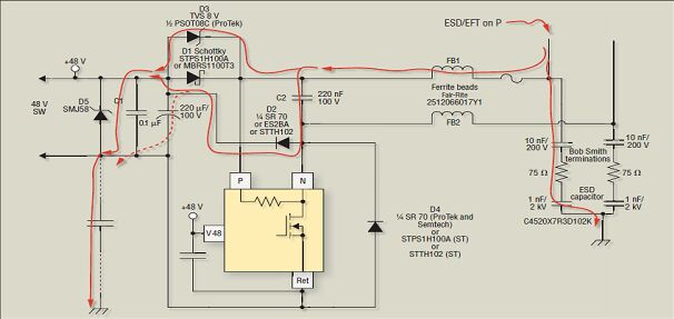

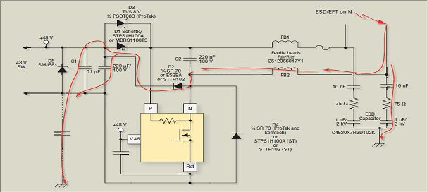

不管极性为正还是为负,保护组件均可避免瞬态电流进入 TPS2384 芯片的 N 到 RTN 路径,或 P 到 RTN 路径。不过,这些瞬态电流由于瞬态源的不同,可能会有不同的路径。图 4 和图 5 分别阐明了快速共模事件 ESD 或 EFT 的保护情况。
图 4、本图阐明了铁氧体磁珠和钳位二极管将正极ESD/EFT事件从TPS2384 芯片的P终端转移到底座接地的电流路径。
图 5、本图阐明了铁氧体磁珠和钳位二极管将正极ESD/EFT事件从 TPS2384 芯片的 N 终端转移到底座接地的电流路径。
在瞬态事件发生前,C1 和 C2 上的直流电压电平直接影响瞬态电流路径。在 ESD 或 EFT 模拟中,BS 终端与铁氧体磁珠一起在 ESD/EFT 抑制中发挥作用。此外,BS 终端还可用于 EMC 目的。这些电容器清楚地定义了 ESD 或 EFT 冲击时的最初路径。

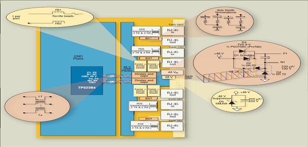

模拟可以提供在不同瞬态事件中可能的电压大小的指示功能。线路对大地接地电容器上的最大可能电压是 1kV,这表明选择额定值为 2kV 的电容器是安全的。模拟还表明,应用 8-kV ESD 时,若同时存在 150-pF/330-HHM,则 BS 终端上 1-nF 电容器的电压将小于 100V。对于Class 2 事件来说,在浪涌测试中,施加到该电容器的最高电压是 1kV。同理,对于 10-nF 的电容器来说,200-V 的额定值也是安全的。不过,因为没有定义一个 ESD 线缆放电模型,因此还没有进行过此类模拟。对于四端口的 PSE 来说,图 6 显示了一款推荐使用的电路板布局,其符合先前所述的所有设计指南。
图 6、PSE PCB 板的设计遵循了提高电子系统稳健性的布局指南,以提高 ESD/EFT 事件保护能力。
很明显,D2、D4、D3、D1、C1、C2以及电源输入和 RJ-45 连接器必须靠得非常近,以使瞬态电流回路所占空间以及其生成的阻抗尽可能的小。在多端口应用中,推荐对每一组的两个或四个端口使用与 C1 一样的去耦电容器,并使每个电容的放置都靠近其相关组。为抑制器器件提供足够的铜箔面积以促进散热也是非常重要的。另外一个注意事项是以太网接口电路通常要求数据线路驱动电路要有数据线路保护器。不过,本文的重点是阐述用于 PoE 电路的保护技术。
