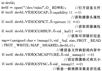

Video4Linux(V4L)是嵌入式Linux下视频设备的内核驱动,他为Linux下的视频设备提供了一系列的接口函数,在编译和配置内核阶段,必须增加V4L模块和USB摄像头驱动模块的支持。对于USB接口摄像头,其驱动程序中需要提供基本的I/O操作函数open,read,write,close的实现,对中断的处理实现,内存映射功能以及对I/O通道的控制接口函数ioctl的实现等,并把他们定义在struct file operations中。这样当应用程序对设备文件进行诸如open等系统调用操作时,Linux内核将通过fileoperations结构访问驱动程序提供的函数。在系统平台上对USB摄像头进行驱动,首先把USB控制器驱动模块静态编译进内核,使平台中支持USB接口,再在需要使用摄像头采集时,使用insmode动态加载其驱动模块,这样摄像头就可正常工作了。

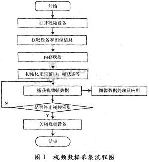

在USB摄像头被驱动后,再利用Video4Linux支持的几个视频采集相关的数据结构进行编程,就可以实现视频数据的采集。图1是嵌入式Linux下视频数据采集的流程:
使用ioctl(devfd,VIDIOCSYNC,&vid_mmap)函数判断一帧图像是否截取完毕,成功返回表示截取完毕,之后就可把图像数据保存成文件的形式。为了得到连续帧视频图像,可在单帧的基础上,利用vid_buf.frames值确定采集完摄像头帧缓冲区帧数据进行循环的次数。在循环语句中,也是使用VIDIOCMCAPTURE ioctl和VIDIOCSYNC ioct1函数完成每帧截取,但要给采集到的每帧图像赋地址,利用语句buf=map+vid_buf.off-sets[frame],然后保存成文件的形式。

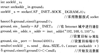

系统中网络传输部分的软件实现采用socket(套接口)编程技术,系统调用socket()函数,返回一个整型的socket描述符,视频数据传输便是通过该socket函数实现的。常用的socket类型对应于传输协议也有两种:流式socket和数据报式socket。前者使用TCP协议,后者使用UDP协议,本系统中采用的是数据报式socket。以下是下位机socket编程的主要实现:
