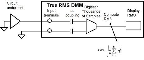

许多高精度的数字万用表 (DMM) 都具有真正的 RMS 功能。通常而言,数字万用表通过将输入电压数字化、采集数以千计的样本并对 RMS 值进行数学计算,来实现上述功能。一款 DMM 在完成该测量时通常要具备两种设置:“AC 设置”以及“AC+DC 设置”。在“AC”设置模式下,DMM 输入电压为连接到数字转换器的 AC 电压。因此,此时 DC 组件处于隔离状态——这是进行宽带噪声测量理想的运行模式,因为,从数学层面上来说,测量结果等同于噪声的标准偏差。在“AC+DC”设置模式下,输入信号直接被数字化,同时完成了对 RMS 值的计算。这种运行模式不能用于宽带噪声测量。如欲了解典型的高精度真正 RMS 表的结构图,敬请参阅图 5.1。
图 5.1:典型的高精度真正 RMS DVM 的示例

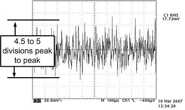

数字示波器具有诸多有助于测量噪声的实用的特性,其能检测到低频噪声波形(如 1/f 噪声)。同时,数字示波器还可以对 RMS 进行数学计算。图 5.4 所示的噪声源与图 5.3 中的噪声源相同的,这种噪声源采用数字示波器才能检测出。
图5.4:数字示波器上的白噪声

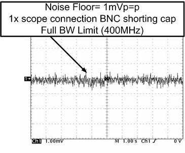

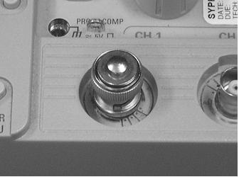

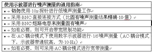

当使用示波器测量噪声时,应遵循一些通用指南。首先,在测量噪声信号前,有一项重要的工作就是检查示波器的固有噪声。这项检查工作可以通过连接示波器输入端的 BNC 短路电容器 (shorting cap),或将示波器引线与接地短路连接(如果采用了 1x 探针)。这种考虑之所以这么重要,是因为采用 1x 探针时的测量范围会小 10 倍。大多数质量上乘的示波器都拥有 1mV/division 量程,并配有 1x 示波器探针或 BNC 直接连接;同时,还具有带 10x 探针的 10mV/division 固有噪声。

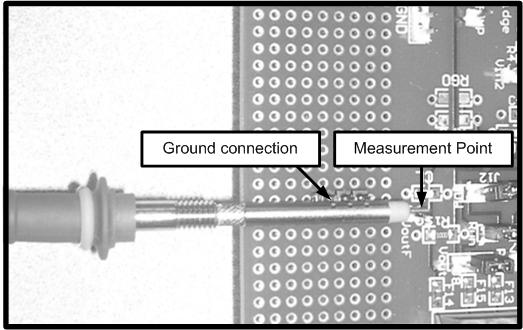

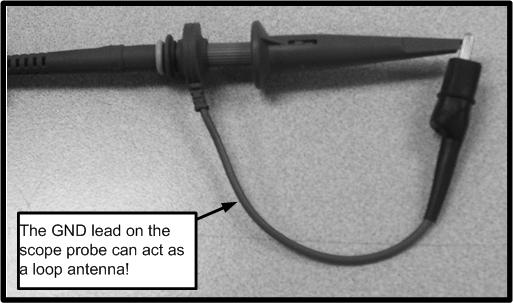

需要注意的是,与 1x 示波器探针相比,我们应优先考虑 BNC 直接连接,因为接地的连接方式能够减小 RFI / EMI 干扰(请参阅图 5.5)。其中一种避免这种情况的方法就是,拆除示波器探针的接地引线和上端引线 (top cover),同时在探针的侧面进行接地(请参阅图 5.6)。图 5.7 显示了一个 BNC 短路电容。
图 5.5:接地能够减小 RFI / EMI 干扰
图 5.6:拆除接地的示波器探针
图 5.7:BNC 短路电容

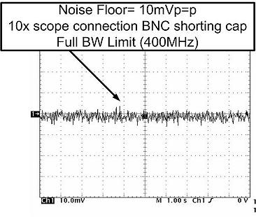

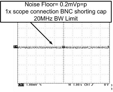

大多数示波器都具有带宽限制功能。为了准确测量噪声,示波器的带宽必须比所测量电路中的噪声带宽高。但是,为了获得最佳的测量结果,示波器的带宽应调整为大于噪声带宽的某一数值。例如,假设示波器全带宽为 400 MHz,当开启限制功能时,带宽则为 20 MHz。如果使用 100 kHz 的噪声带宽测量电路中的噪声,此时开启带宽限制功能,才有实际意义。就这个示例而言,由于超过带宽的 RFI/EMI 干扰将被消除,因此固有噪声较低。图 5.8和图 5.9 显示了具有和不具有带宽限制功能的典型数字示波器的固有噪声。图 5.10 显示了采用 10x 探针示波器的固有噪声相当高。
图 5.8:具有 1x 探针和带宽限制功能的示波器固有噪声
图 5.9:具有 1x 探针,但不具备带宽限制功能的示波器固有噪声
图 5.10:具有 10x 控针,但不具备带宽限制功能的示波器固有噪声
另外,当开展噪声测量工作时,必须考虑示波器的耦合模式。通常情况下,在一个数值较高的 DC 电压下工作才会产生噪声信号,因此宽带测量时,应采用 AC 耦合模式。例如,1mVpp 噪声信号在 2V 的 DC信号时,才能被触发。因此,在 AC 耦合模式下,AC 信号被剔除,从而获得了最高的增益。但是,需要特别说明的是,AC 耦合模式不能用于测量 1/f 噪声。这是因为在 AC 耦合模式下,带宽的截止频率通常较低,约为 10 Hz。当然,该截止频率也会因耦合模式的不同而有所差别,但是,关键问题是这一较低的截止频率对大部分的 1/f 噪声测量而言过高。一般而言,1/f的大小从 0.1 至 10 Hz 不等。因此,进行 1/f 的测量工作时,通常采用具有外部带通滤波器的 AC 耦合模式。图 5.11 对使用示波器进行噪声测量的通用指南作了总结。

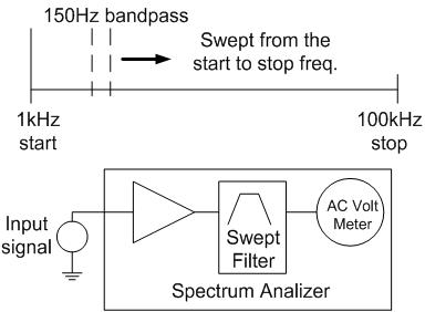

频谱分析仪和示波器一样,既有数字型的,也有模拟型的。模拟频谱分析仪生成频谱曲线的一种方法是:扫描各种频率下的带通滤波器,同时标绘出滤波器的测量输出值。另一种方法是运用超外差接收技术,该技术在各种频率下完成对本地振荡器的扫描。然而,数字频谱分析仪则采用快速傅里叶变换来产生频谱(常常与超外差接收技术配合使用)。

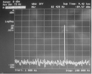

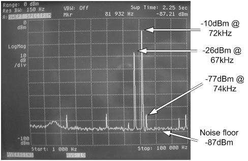

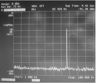

虽然所使用的频谱分析仪型号各异,但是一些主要参数仍需予以考虑。起始和终止频率表明了带通滤波器被扫描的频率范围。分辨率带宽是带通滤波器在频率范围内被扫描的宽度。降低分辨率带宽,则能提升频谱分析仪处理在离散频率时信号的能力,同时,将延长扫描时间。图 5.13 说明了扫描滤波器的运行情况,图 5.14 和图 5.15 显示了同一频谱分析仪采用不同分辨率带宽时,所得出的两种测量结果。在图 5.14 中,由于分辨率带宽被设置得非常小,从而使离散频率分量(即 150 Hz)得到了妥善处理。另一方面,在图 5.15 中,由于分辨率带宽被设置得非常大,使离散频率分量(即 1200 Hz)未能得到妥善处理。

图5.13:针对高分辨率信号选择的分辨率带宽
图 5.14:针对低分辨率信号选择的分辨率带宽

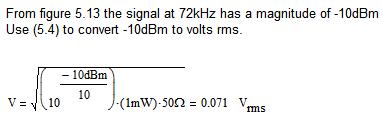

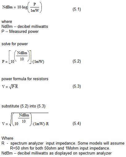

在图 5.13 和图 5.14 中,频谱的大小以分贝毫瓦 (dBm) 为单位表示,这是频谱分析仪常用的测量单位。一分贝毫瓦是指相对于一毫瓦,用分贝来计量的功率比值。就本例中的频谱分析仪而言,分贝毫瓦的测量也要事先假设输入阻抗为 50 欧姆。对大多数的频谱分析仪而言,当输入阻抗选择为 1M 欧姆时,情况也是如此。图 5.15列出了将分贝毫瓦转化为电压有效值所采用公式的推导过程。在图 5.16 中,该公式用于计算在图 5.13 – 5.14 中列出的测量结果 —— –10 dBm信号的电压有效值。
从图 5.13 – 5.14 中,我们可以看出,当分辨率带宽降低时,固有噪声则从 –87 dBm 增加到 –80 dBm。另一方面,当分辨率带宽发生改变时,频率处于 67 kHz 和 72 kHz 时的信号幅度并未发生改变。固有噪声之所以受分辨率带宽的影响,是因为其为热噪声,因此,带宽的提高也增加了热噪声总量。另外,由于信号波形为正弦波曲线,而且不管带宽如何变化,带通滤波器内部的振幅都会保持恒定,因此,频率处于 67 kHz 和 72kHz 时的信号幅度并不会受分辨率带宽的影响。因为我们必须清楚在频谱密度计算中不应该包含离散信号,所以,有关噪声分析方面的特性应引起我们足够的重视。比如,当测量运算放大器的噪声频谱密度时,您会发现频率在 60 Hz(功率上升线)时出现的一个离散信号。因为这个 60 Hz 的信号并非频谱密度,而是一个离散信号,所以它并未包含在功率噪声频谱密度曲线中。
图 5.15:将分贝毫瓦转化为电压有效值
图 5.16:将分贝毫瓦转化为电压有效值

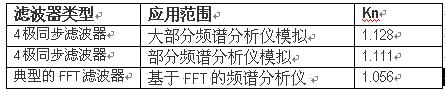

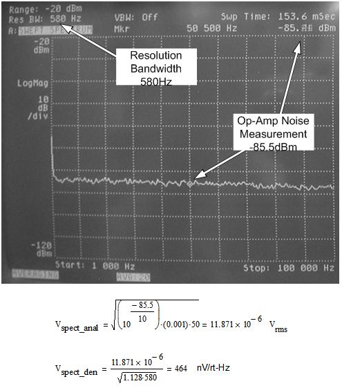

一些频谱分析仪同噪声频谱密度一样,可以 nV/rt-Hz 为单位显示频谱幅度。但是,如果不具备这种功能,我们可以用频谱幅度除以分辨率噪声带宽的平方根来计算频谱密度。需要说明的是,通常我们需要一个换算系数,将分辨率带宽转化成分辨率噪声带宽。图 5.17 给出了将分贝毫瓦频谱转化成频谱密度的方程式。图 5.17 还给出了将分辨率带宽转化成噪声带宽所需的换算系数表。图 5.18 显示了将示例频谱分析仪中的频谱转化为频谱密度的实例。
图 5.17:将 dBm 转化为频谱密度的方程式
此表摘自安捷伦频谱分析仪测量和噪声应用手册 1303 页
图 5.18:将 dBm 转化为频谱密度的方程式
图 5.19:频谱分析仪测量结果向频谱密度转化的实例

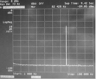

另外,大多数频谱分析仪都具有计算平均值的功能。这一功能消除了测量波动的影响,因此,测量结果的重复性更高。平均值的数量由频谱分析仪的前置面板输入(通常从 1 至 100)。图 5.20 – 5.22 显示了采用不同的平均值水平,测量得出的同一信号。
图 5.20 关闭平均值功能时的频谱分析仪
图 5.21 平均值 = 2 时的频谱分析仪
图 5.22 平均值 = 49 时的频谱分析仪

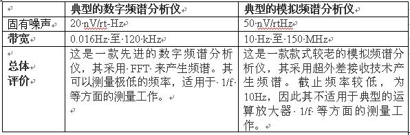

当使用(或选择)频谱分析仪时,我们需要考虑的主要技术规范就是固有噪声和带宽。图 5.23 中的表格列出了两款不同频谱分析仪的部分技术规范。
图 5.23:两款不同频谱分析仪的技术规范比较
