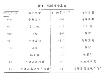

在地址传送阶段,C/BE[3~0]线上送出总线指令的编码信息。总线指令用于对目标设备说明当前总线控制者正在进行的总线传输类型。表1给出了总线指令的定义。
I/O读:用于从一个被选中的I/O单元中读取数据。
I/O写:用于写数据到一个被选中的I/O单元中。

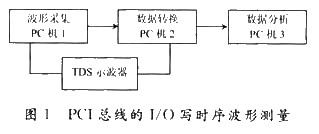

测量PCI总线的I/O写时序波形共分3个部分,如图1所示。
具体的实现测量的过程及分析方法介绍如下

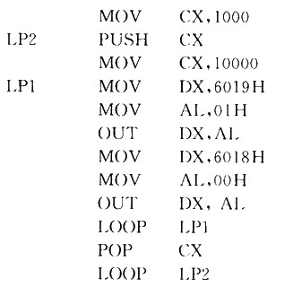

3.1 编写测试程序
用汇编语言编写测试程序,该程序如下:

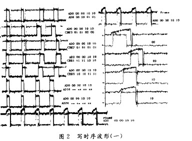

当程序中向6018H单元写进00H,向6019H单元写进01H时,测得的波形如图2所示。在图2波形中,6018H单元的最低位地址线A0为"O",6019H单元的最低位地址线A0为"l",在地址传送阶段,C/BE[3~0]上传送的是4位编码的总线指令,从波形中可看出C/BE[3~0]在FRAME的四个周期中全为"0011",根据总线指令定义,该指令类型为I/O写。在FRAME的前两个周期中,A0为"0",在FRAME的后两个周期中,A0为"1",A8在FRAME的四个周期中全为"0",这符合程序中6018H,6019H的地址。在数据传送阶段,C/BE[3~O]用作字节允许标志,以决定数据线上的哪些字节数据为有效数据,C/BE[3~0]依次对应于字节3,2,1,0。从图中可看出,D0在FRAME的四个周期中全为"0",D8在FRAME的前两个周期中为"0",后两个周期中为"1",从波形中可看出在FRAME的前两个周期中c/BE[3~0]为"1110",根据字节允许标志定义,第0字节的数据为有效数据,因此D0的数据有效,为"0",与程序中向6018H单元写进00H相一致。在FRAME的后两个周期中C/BE[3~0]为"0101",根据字节允许标志定义,第1、3字节的数据为有效数据,因此D8,D24的数据有效,D8为"1",而D24无数据,与程序中向6019H单元写进01H相一致。

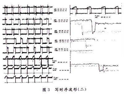

将程序稍改,即向6018H单元写进0lH,向6019H单元写进00H。测得的波形如图3。从图3中可看出C/BE[3~0]在FRAME的4个周期中全为"0011",根据总线指令定义,该指令类型为I/O写。在FRAME的前两个周期中,A0为"0",在FRAME的后两个周期中,A0为"1",A8在FRAME的四个周期中全为"0",这符合程序中6018H,6019H的地址。在数据传送阶段,从图中可看出,D0在FRAME的四个周期中全为"0",D8在FRAME的四个周期中全为"1",从波形中可看出在FRAME的前两个周期中C/BE[3~0]为"1101",根据字节允许标志定义,第1字节的数据为有效数据,因此D8的数据有效,为"1",与程序中向6018H单元写进01H相一致。在FRAME的后两个周期中c/BE[3~0]为"1110",根据字节允许标志定义,第0字节的数据为有效数据,因此D0的数据有效,为"0",与程序中向6019H单元写进00H相一致。说明数据是由写进6018H,6019H的数据决定。
