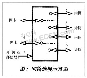

网络连接控制模块由继电器组(两个双刀双掷继电器)和三个以太网口构成。三个以太网口中的两个分别连接内网和外网,另一个通过网线连接网卡。虽然在100Base-T或10Base-T以太网中,只使用了以太网口的第1、2、3、6引脚(1、2发送数据,3、6接收数据),但是,本文采用通过4个继电器使以太网口的8条线全切的方式,既可用于低速网络,也能在千兆以太网中一展身手。网络连接如图3所示。由开关选择信号S的高低决定网卡与内网还是外网连通。
