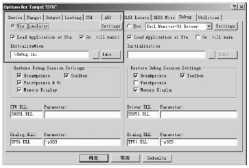

然后,设置工程文件(Project)的相关参数,如图2和图3所示。主要是选择软件仿真模式(Use Simulator)以及晶振参数。
图2 仿真参数设置
为了不必每次进入仿真状态后,都需要输入串口参数设置命令,可以建立一个初始化文件。初始化文件是一个普通的文本文件,内容就是仿真时需要的命令,按照顺序一行输入一条。如图2所示,建立了一个debug.ini的初始化文件。这样,当每次进入仿真调试状态时,Keil就会自动载入 debug.ini的内容进行初始化。
