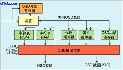

外部OSD发生器与视频处理器间的叠加合成的实现原理是:由一个MCU内建的字符发生器及显示缓存,利用快速消隐(Fast-Blank)信号切换电视的画面和OSD显示内容,使OSD的字符等内容叠加在最终的显示画面上,在OSD和显示画面叠加处理过程中,通过调整两者之间的比例可以实现OSD的半透明(Blending)效果。同时,对OSD信号中的红绿蓝信号进行重新编码,可以得到不同的OSD颜色效果。
另外一种实现方法是视频处理器内部支持OSD,直接在视频缓存内部叠加OSD信息。这一类视频处理通常具有外部存储器或内部少量的行缓存,同时具有OSD发生器,OSD的合成和控制直接在视频缓存内完成,同样具有上述的半透明和颜色控制功能。

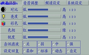

相较字符型OSD,位图OSD(图2属于位图型)的处理原理较直观和简单:通过对最终显示内容上特定区域的每个像素点进行改变,直接将OSD信息叠加到最终的显示画面上,其按像素进行控制的方式可以保证具有多色及足够的表现能力。位图OSD发生器通常内建在视频处理器内部,并共享使用其主显示缓存。也有独立在视频处理器之外的专业OSD位图发生器,如美信的MAX4455,通常这一类芯片需要外部SDRAM作为显示缓存。
位图OSD的显示效果理论上可以做到非常完美的程度,可以提供类似Windows中具有立体感的各种物件,如具有阴影的按钮、颜色丰富的图形和文字等,其缺点是必须具有足够的OSD显示缓存,以及按像素进行处理而对MCU带来的速度要求。通常在大尺寸的高端平板电视和专业显示器上会使用这一类OSD。随着技术的不断发展和存储器的成本的不断下降,未来的OSD应该都是位图型的。

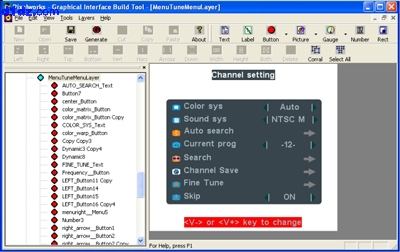

图4:Pixelworks的GUI Builder OSD
UI开发工具界面。
这样的结构是为了描述一个OSD物件的基本属性及规定其对于动作的相应表现。利用这样的结构将场景中的每个物件描述清楚,则一个特定UI场景的OSD内容就可以被确定,而同时被确定的还有其上一个场景、下一个场景及动作响应特性等所有UI特性。这样的信息构成一个数组,由一个统一的“解释平台”对其进行翻译和描述,从而将整个UI构造完成。
