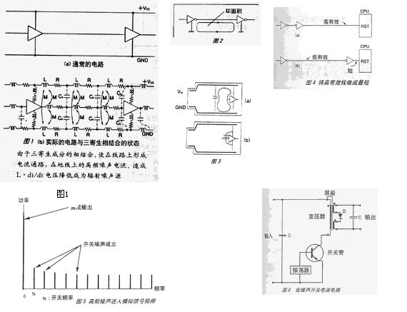

在高频电路及高速数字电路中,如果有一条线就会形成电感成分(寄生),如果有两条线则在线间就会形成寄生电容成分及互感成分(寄生),即所谓三寄生。所形成的三寄生数值是很微小的,因此在低频时几乎不成问题,但是在高频领域却不能忽略该C、L成分的影响(见图la、b)。

(1)减少环面积(参见图2)。
在所形成的环中由于磁通交联,会在该环中感应电流,环的面积越大磁通交联的越多,感应的电流也就越大。因此为了使电源、地线所形成的环面积最小,应使电源和地线尽量接近布线。在电源、地线之间安装高频旁路电容,使环面积减少(参见图3)。为了减小信号线和地线之间形成的环面积,将信号接近地线进行布线。
(2)使布线最短。要考虑信号线长度的分配,设计时将低有效信号线加长,而将高有效信号线做成最短。(参见图4)。各器件相互间的布线做成最短,并将连接在输入输出线上的器件安装在端子的附近。

将开关电源用作模拟电路的电源使用时,图5所示的高频噪声就会进入模拟信号的频带内,使模拟信号的信/噪比变坏。虽然开关噪声一般只是50~100mVpp,相当小,但由于模拟信号的动态范围大,这样的噪声经常会产生问题。特别是用于A/D变换器等机器中时,当在判断变换时的电平时刻信号上重叠了噪声,就会产生变换错误,从而得不到预期的精度。

图6是低噪声开关电源的电路例子。该电源的变压器用了3个绕组,在绕组间可以清除噪声。这种电源是可使用在通过传输线路供给电力的通信机的高效率电源。通信机的接收部分是利用电感非常低信号的模拟电路,当使用这种低噪声开关电源时,可以同时解决效率问题和噪声问题。
