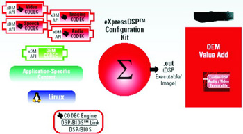

由于在达芬奇技术软件结构中引入了编解码引擎(Codec Engine)结构,Codec Engine就提供了对DSP标准化算法(XDAIS)的完全包装,使得应用程序与DSP程序的开发分离,更为方便简捷,Codec Engine使得DSP开发人员不必关心应用程序端,只需按照相应的标准开发出Codec Server,即可被应用程序正确调用。有了eXpressDSP配置工具的支持,开发人员模块之间的接口,eXpressDSP配置工具会自动绑定编解码器(CODEC)以及符合xDM标准的软件模块,不需要任何其它的操作,几乎可以将开发时间从数月降到几周之内,使软件的重使用率大大增加。eXpressDSP配置工具汇集了Linux和达芬奇技术的CODEC ENGINE以及DSP/BIOS,DSP/BIOS LINK。图1为系统集成图。
                                                 图1 系统集成图

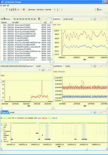

将多个软件模块集成只是整个开发过程的第一步,DVDSK还包含一个图形系统可视化工具,可用于分析和显示整个系统的性能,从而帮助快速开发数字媒体软件。基于TMS320DM644x SoC分析器的可视化分析,以最小化的干预快速辨别和分离系统的各部分执行状况,并通过捕捉数据鉴定程序运行状况,以及显示系统交互,负载分布和其它类型的行为。在消除大量不必要的断点跟踪调试后,开发者便可判断出系统的瓶颈在哪里并加以解决。
TMS320DM644x SoC分析器使用户花费时间解决问题而不仅仅是发现问题,作为一个完全的可视化分析工具,通过它用户可以得到诸如系统交互分析、各部分负荷分析、瓶颈分离、异常行为分析和应用的基准性能等功能。
当一个任务在DSP和ARM上同时运行时,分析器采集并显示数据,提供了对应用程序完全的系统可视化,消除了手工收集、对比数据的繁琐过程,如图2所示可视化分析流程。
图2 可视化分析流程 TI所实现的业界首创的图形系统可视化技术为数字视频系统设计带来了最大化的设计效率与性能,其多窗的图形界面极为友好,在同一图象上显示 ARM 与 DSP 的任务运行情况,如图3所示。
                                         图3 数据可视化工具界面
