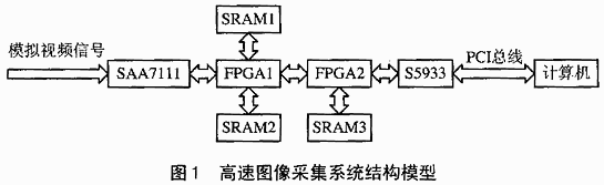

1.1 系统结构设计
高速图像采集系统结构模型如图1所示。它的输入为标准的模拟视频信号,用可编程视频输入处理器SAA7111进行视频信号处理。SAA7111内部集成了强大的图像色度、亮度处理功能以及多种输出模式;有32个工作寄存器,在系统复位时,必须通过FPGA1的IC2总线模块对其进行初始化。SAA7111输出的图像数据通过FPGA芯片进行采集与处理,采用Xilinx公司的XC2S150芯片。XC2S150是Spartan II系列产品。它基于Virtex系列的结构,支持所有相关的特性,具有很高的性能价格比;采集与处理的图像数据在传送到计算机之前,存储在高速SRAM CY7C1049V33中,SRAM的容量为512K×8bit。与计算机通常采用PCI总线,由S5933来实现。S5933是一种功能强大的PCI控制器,符合PCI2.1规范。
1.2 工作原理
系统复位完成FPGA程序加载后,先由FPGA1的I2C总线模块对SAA7111初始化,初始化结束后等待采集图像的命令。初始化成功后,SAA7111实时处理模拟视频信号,输出亮度和色度信号,同时输出点时钟信号,行、场同步信号,行、场参考信号,奇偶场标志信号等。本系统使用灰度图像,没有使用色度信号,所以数据线为8位。
系统采集图像的命令由计算机发出。采集命令通过PCI总线传输到FPGA1,启动FPGA1的采集同步模块。采集同步模块发出采集标志信号,采集一帧图像,通过写数据模块产生写地址和写信号将数据存储到SRAM1中。采集结束时,采集标志信号撤消,采集同步模块复位,等待下一次采集命令。采集标志信号撤消时,FPGA1开始读取SRAM1中的图像信息,这是通过读数据模块生产读地址和读信号来实现的。FPGA1将1帧图像数据进行噪声去除后,存储到SRAM2中,并发信号给FPGA2。FPGA2通过FPGA1读取SRAM2中数据,经过边缘检测处理后存储到SRAM3中。FPGA2处理完1帧图像数据后,将SRAM3中的图像信息读出传送给S5933,然后通过PCI总线传送到计算机中。
在图像采集过程中,我们使用的是512×512的图像,即一帧图像采集512行,奇数场和偶数场各采集256行,每一行采集512个像素。因此,需要通过行延时模块进行行选择,滤掉无效行,通过像素延时模块进行像素选择,以选择需要的像素。
