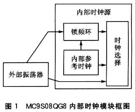

MC9S08QG8内部时钟模块由4个子模块组成:锁频环、内部参考时钟、外部振荡器、时钟选择逻辑模块,如图l所示。
锁频环的输出频率为参考时钟频率的512倍,包括3个主要部分:参考频率选择、数字控制振荡器和用于比较这两个部分输出的滤波器
锁频环是通过比较数字控制振荡器时钟与参考时钟的频率来工作的。锁频环对一个参考时钟周期内的数字控制振荡器时钟脉冲边沿数进行计数,因此,对于512倍的倍频器,锁频环应该在参考时钟的每两个上升沿之间得到512个数字控制振荡器输出的上升沿。锁频环的实现大多借助数字逻辑电路,不需要外部滤波器件。
内部参考时钟是一个可调整的内部参考时钟信号,既可用作锁频环的参考时钟,也可直接用作CPU和总线时钟的时钟源。这个内部参考时钟不需要诸如调整电容电阻等外部元件。内部参考时钟由寄存器中的一个9位数值进行调整,解析度典型值能达到未调整内部参考时钟频率的O.1%。与许多其他的内部参考时钟不同,这个内部参考时钟可将频率在一定范围内进行调整,从31.25 kHz变到39.06 kHz。当用作锁频环的参考时钟时,允许用户用O.1%的解析度,把总线频率设定为8 MHz~10 MHz的任意值。
实际上,外部振荡器参考时钟把三个外部时钟源合并在一个里面。它有一个采用32 kHz~38.4 kHz晶振或谐振器的低频振荡器,还有一个采用1 MHz~16 MHz晶振或谐振器的高频振荡器。这两个振荡器需要两个引脚(即XTAL和EXTAL)来生成时钟信号。外部振荡器还有一种外部时钟模式。该模式简单地把一个外部时钟信号引入MCU。在此模式中,只需要EXTAL脚,而XTAL脚可用作通用I/O。输入频率可以是OHz~20MHz之间的任意值。由于引脚的限制,有些MCU可能没有外部振荡器。
时钟选择逻辑只是简单地选择锁频环、外部参考时钟或内部参考时钟作为内部时钟源模块的输出。此外,还采用了一个时钟分频器电路,可以对输出进行1倍、2倍、4倍或8倍分频,用以降低输出时钟的频率。

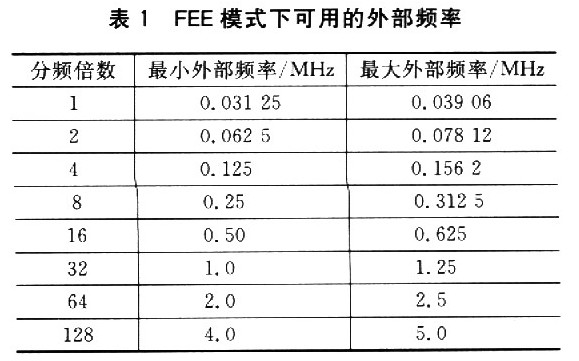

FEE(FLL启用、选用外部参考时钟)模式下,锁频环处于运行状态,可驱动CPU和总线时钟,采用外部时钟源作为其参考时钟。为了让系统正常运行,锁频环的输出要求在16 MHz~20MHz之间。这样外部参考时钟会受到限制。内部时钟源模块有一个参考时钟分频器,可用于降低外部参考时钟的频率,表l列出了根据分频设置所能容许的外部频率。
FEI模式下的总线频率可按下式计算:
